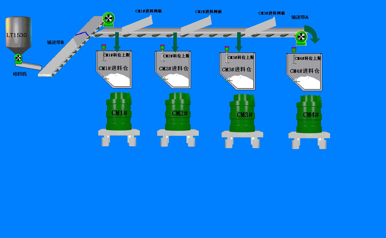

      因当时我们工厂里有一批国产的粉磨设备,都是用传统的二次线来控制的。由于国产的生产线产量较低及能耗较高,一般情况下是用于夜班21:00左右开机生产(从生产成本考虑,利用低谷电生产)。现场共有4台国产磨机,这几台磨机的最大缺点是磨机的进料仓太小,一仓料只能供磨机生产约50分钟。如果4台磨机同时开启,操作人员的劳动强度会很大,且由于一仓料只需7份钟左右就会满。操作人员往往因为打料太频繁,经常导致磨机断料或因为忘记关料导致料仓溢料而造成原料的浪费及污染。
      为了解决这个问题,我们决定对国产磨机的料仓进料系统进行改造。因为国产磨机的效能不高,所以从技改方面就需要考虑到用最小的成本换取最大的效益。这样我就想到了使用西门子的LOGO!系列产器。

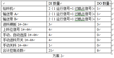

     因LOGO!0BA6最大只支持24个点,当时的设备有:两条输送带、一台给料机,外加三个进料闸板,和8个料位器(每个料仓有一个上料位及一个下料位)。IO配置图如下:
显然,方案1不合理,需要对设备及DI点进行精简,得出方案2
     下面再介绍一下控制思路:本方控制方案共分为手动模式及自动模式。
    当处于手模式时,按一下相对应的进料仓进料按纽,如1#进料按纽,输送带A开启,2秒钟后,输送带B开启;再过2秒钟后,且1#进料闸板落下,输送带B的进料给料机开启。当中途要进另一条料仓时,本料仓进料闸板落下,非本料仓进料闸板抬起。当料仓满后,进料系统会接到上料位信号自动停止进料。
     当处于自动给料时(初次进料前,先将料仓手动打满),将所需要进料的料仓模式选为自动进料模式,40分钟后(正常一仓料需生产50分钟,设为间隔40分钟打一次料是防止空机,造成能耗的上升及不必要的机械磨损),系统会自动进料,直至上料位信号接到料满信号后,系统会停止进料,直至下一个40分钟,再循环进料。

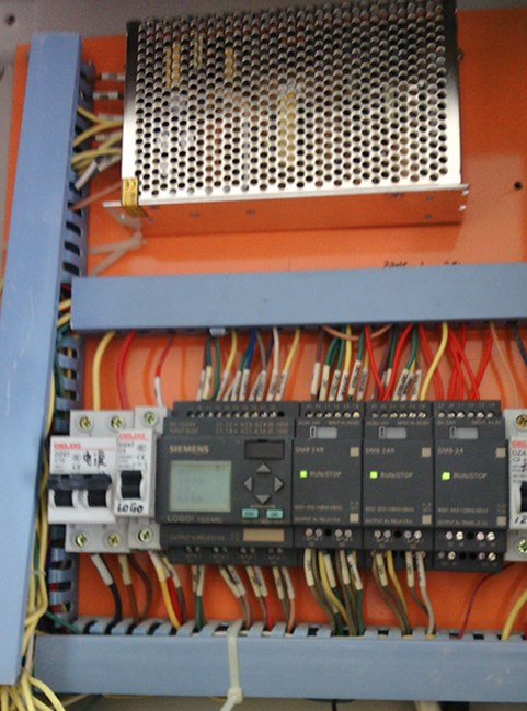

       其实,从描述上较为简单。然而从设计思路到整个程序的编写、改进及测试,因个人水平有限,其间经历了多次反反复复,从接线,大约经历了20多天的坚辛钻研终于完成了此次改造。任务改造成功后,操作人员的劳动强度大减少,并且磨机的产能也提高了不少。同时企业也成了西门子产品的受益者。
                                                                                   控制原理图
                                                          控制箱外观图
                                                控制箱内部图
