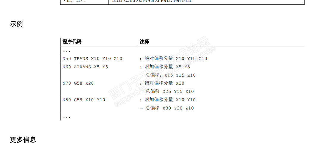

这段示例程序中,TRANS、ATRANS与G58、G59一起使用,总偏移量最开始怎么也想不明白为啥会是这个数。

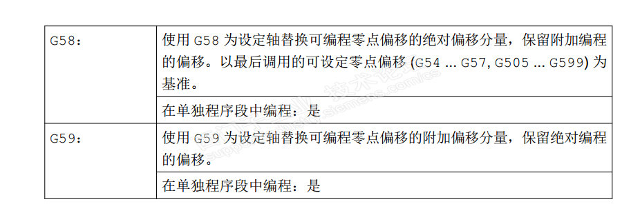

于是又重新看G58、G59的说明:
手册中描述含义为“使用 G58 为设定轴替换可编程零点偏移的绝对偏移分量, 保留附加编程的偏移。 以最后调用的可设定零点偏移 (G54 ... G57, G505 ... G599) 为基准。”
然后发现,G58、G59与TRANS、ATRANS混用时,其实不是简单的将其当成TRANS、ATRANS的代替品,不能将语句中的G代码替换成TRANS、ATRANS来理解程序。混用时,N70中的X20替换N50指令中的X10,相当于指令变为
N50 TRANS 20 Y10 Z10 ;N60 ATRANS X5 Y5 ;
所以总偏移量为X25 Y15 Z10.
N80中的X10 Y10替换N60中的X5 Y5,替换完后指令相当于
N50 TRANS X20 Y10 Z10 ;N60 ATRANS X10 Y10 ;
所以总偏移量为X30 Y20 Z10.
G58、G59单独使用时什么情况, 我现在还不大清楚,希望各位大佬可以指教指教,是否可以单独使用G58、58,代替TRANS、ATRANS,偷懒少写几个字儿?

G58,G59是模态代码,相对于多坐标系指令,关于用法要是有设备编程试试就知道了,我们做调试的,在培训客户前也都是依据说明书试验的,实践出真知嘛!
G58 G59实际使用中 可以单独使用
跟G54 等坐标系用法一样。
我们可以在零点偏置中设定 G58 G59的零点
编程时 直接使用
比如程序头
G58/G59 G90 G17 G40
G0 Z100
X0 Y0
S1000 M3 F100
后面跟着加工内容
另外有一点需要注意
我试的时候 整个程序只在程序头调用了一次坐标系 G58 或者G59
后面没再用过 TRANS ATRANS 或者调用其他坐标系。
