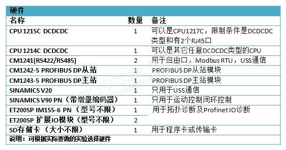

4. 没有硬件的情况下,请尽量使用仿真软件进行练习,一定要达到对软件操作,及相关实验非常熟悉的程度。如果不熟悉的实验,需要反复实验练习。报了联考课程的学员,将有1天现场培训,其中现场培训的内容将不涉及任何可以仿真的实验。
5. 但是强烈建议能够有硬件进行实操练习,因为有些通信及功能是仿真软件不支持的。如Profinet,MotionControl等,仿真软件不支持。即使是1天的现场培训,也不可能覆盖所有的实验内容,只能做一些典型实验。

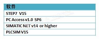

以下是对实验软硬件的要求:
