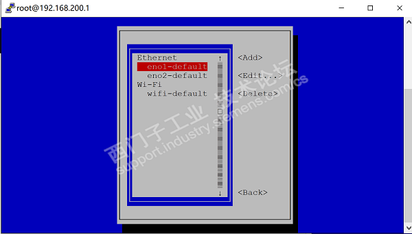

1、插入无线网卡,输入 iot2050setup
2、选择Networking
3、选择Edit a connection

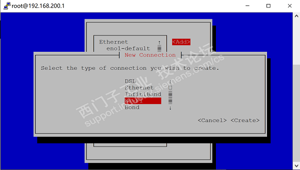

4、选择Add

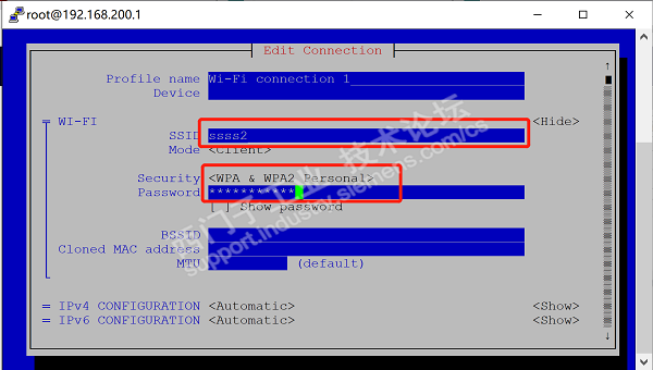

5、选择Wi-Fi,并填写下列参数
6、选择ok,完成配置
