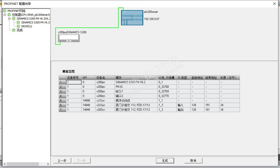

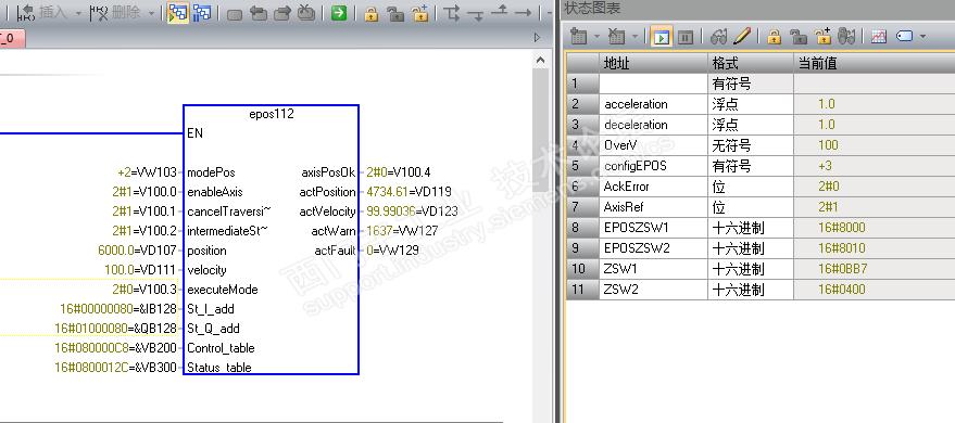

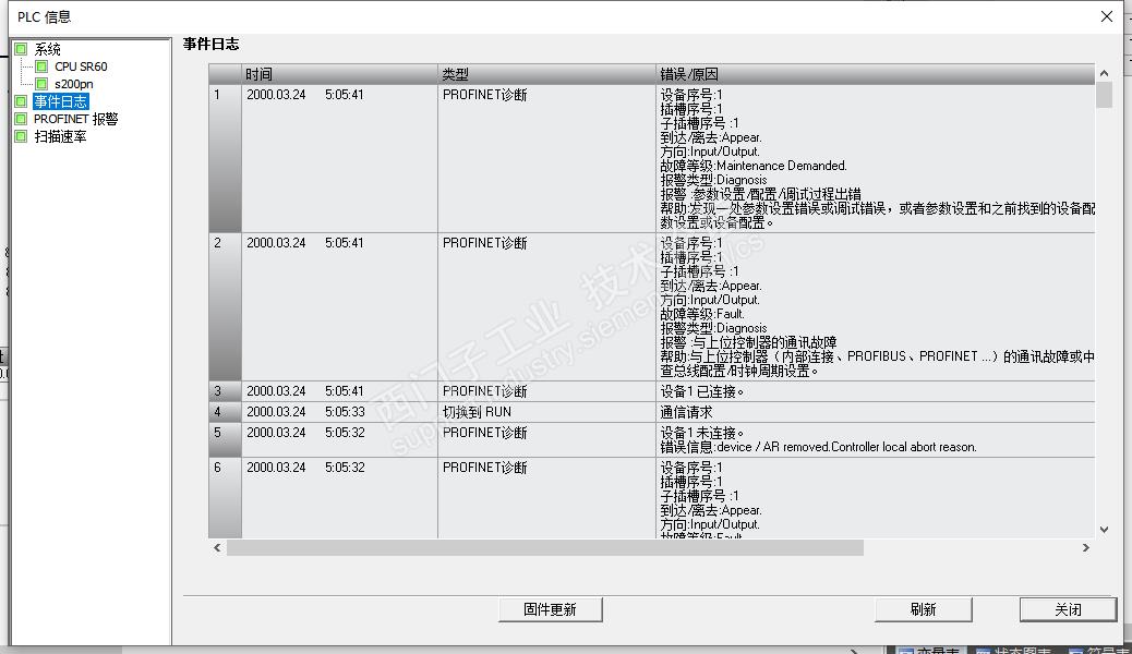

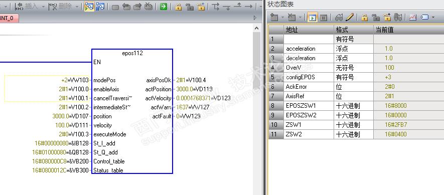

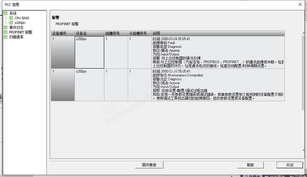

200smart与伺服S200 通信112报文报错,闪红灯错误,不过控制是正常的,使能、相对定位、绝对定位都可以正常运行,
就是错误取消不掉,不知道是不是200smart有io地址限制?
