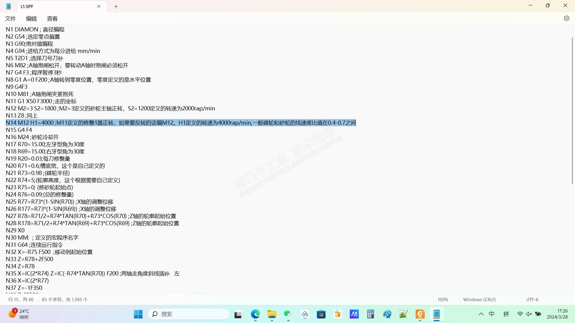

大家好,我在看一段 螺纹磨床的实例程序,其中下面这段H1=4000,表示什么呢?M12 是砂轮旋转的意思,,程序后面的注释是 原来就有的,我看不懂。
M12 H1=4000 ;M11定义的修整1器正转,如果要反转的话编M12。H1定义的转速为4000rap/min,一般碟轮和砂轮的线速度比值在0.4-0.7之间
