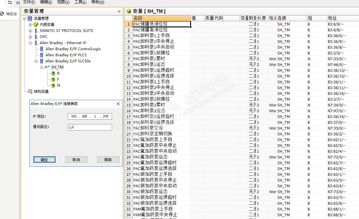

有个小项目,下位机是AB的micro1400系列的1766。上位机是一台12吋的西门子ktp1200 basic pn屏。触摸屏的变量刷新约一两秒,刷新率还说的过去。但里面还有一台wincc 7.4的上位机,上位机变量前台显示的刷新要14秒多,滞后太严重了,在线变量表里也都是大量的问号要约十几秒会更新到变量质量成good ok。触摸屏和上位机的变量是一样的有515个。哪里可以优化一下吗?还wincc连的是不是自己西门子的下位机,开发的驱动性能天生就这样。都是走的以太网。驱动选择设置如附图。也试过将变量就只留三五个,那刷新几乎是瞬时的,变量一多就变慢。头大的。触摸屏用下来还凑活,wincc太滞后了。
