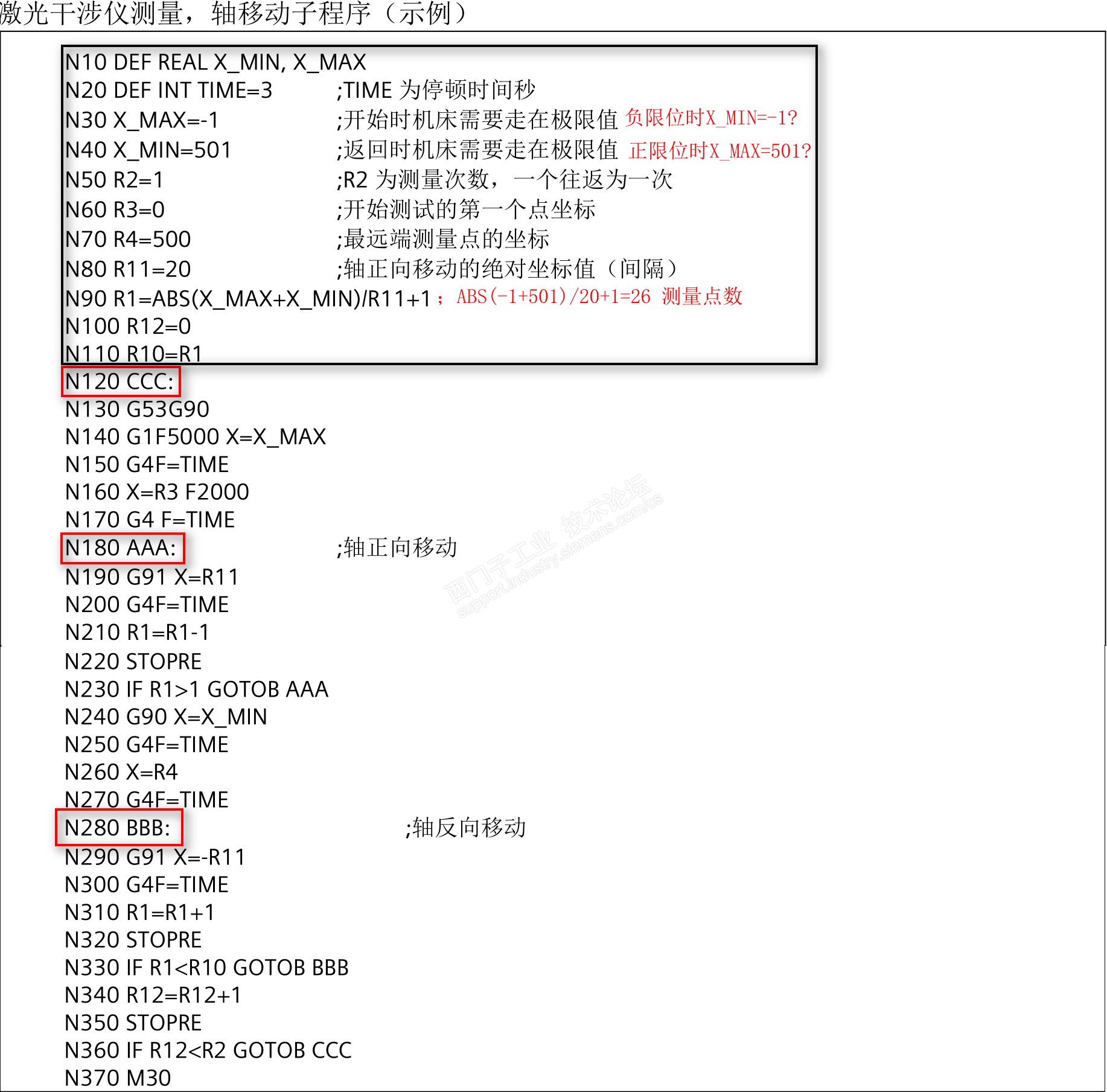

840Dsl简明调试手册 6.3.19 丝杠螺距误差补偿章节中,给出了一个激光干涉仪测量的示例程序,如下图所示:
有3个跳转标记CCC:,AAA:,BBB:,按示例程序所示,应该执行完黑框中的G代码后就停止了吧?不执行跳转会自动执行跳转标记后的代码吗?
