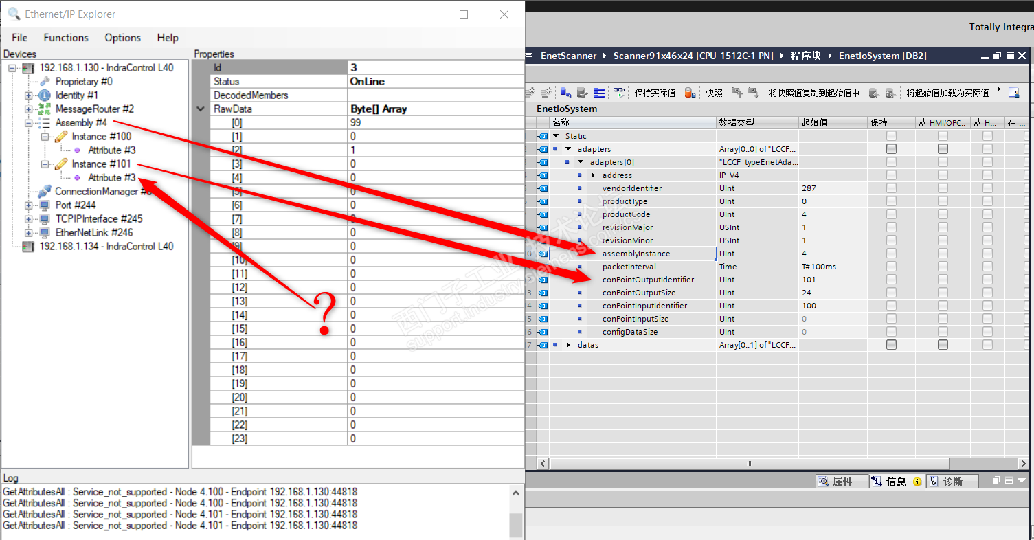

西门子S7-1500和力士乐的PLC通过Ethernet/IP进行通讯, 现在用通讯工具Ethernet/IP Explorer 可以访问到力士乐的PLC数据,但是S7-1500无法访问数据, 主要是访问的时候, 还需要指定AttributeID, 但是在LCCF_EnetScanner 功能块配置中, 不知道在哪里输入这个AttributeID, 如下图所示, 请专家帮忙解答这个通讯问题
