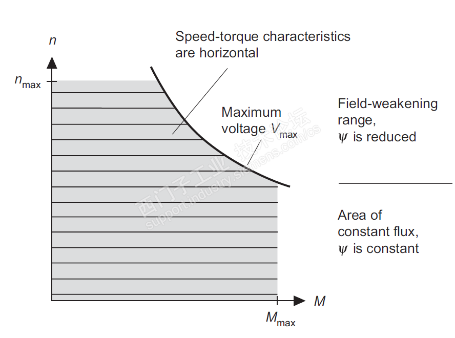

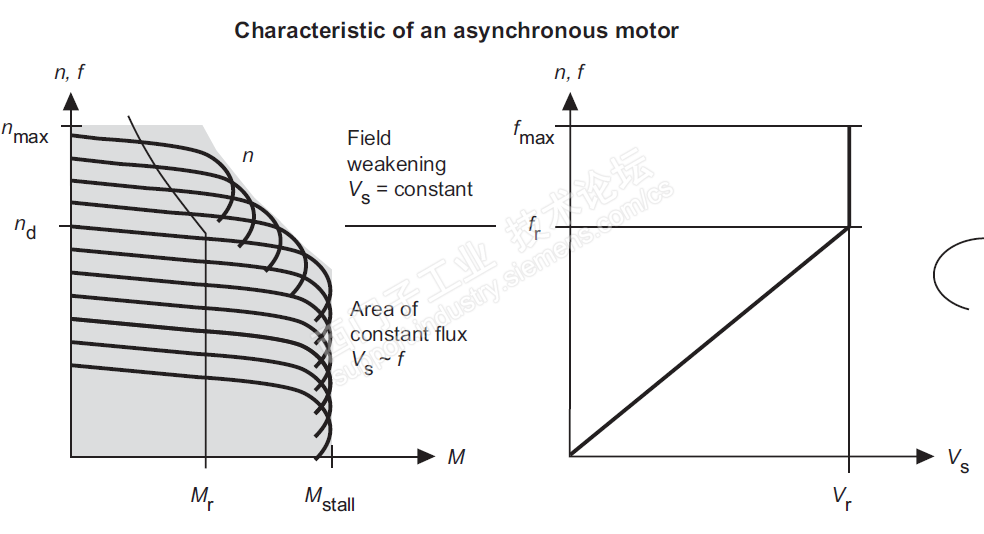

帖两张图:
图一
图二
有的工程师是用第一张图来讲故事。
我认为用第二张图讲故事更正确。
有的工程师的观点是:无论你用什么驱动,电机的机械特性是不变的,你不能跳出电机的机械特性讲故事。
我的观点是:有了变频器的加持,尤其是VC/DTC的应用,电机的机械特性已经有改变。
技术一直是进步的,只是不知这种进步,是不是已经被理解了呢?
