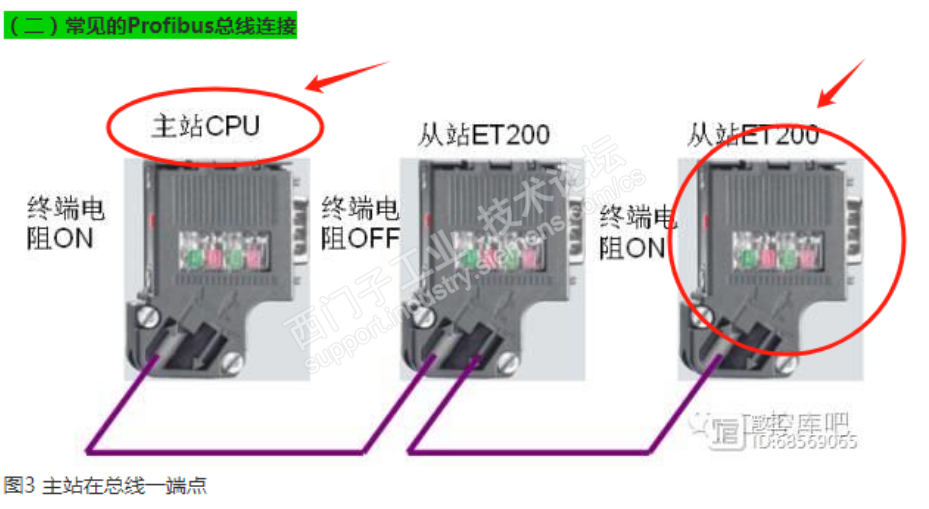

现有一台老设备,PLC为西门子S7-300 CPU314,PLC通过MPI和两台触摸屏通讯,现场CPU因故障更换一个新的CPU 314,发现PLC和触摸屏通讯不上了,通讯电缆连接方式为触摸屏1-PLC-触摸屏2,检查未发现异常,把触摸屏的两个终端电阻都为OFF,通讯正常。不知道为什么?正常应该按下面的连接方式,有西门子方面的专家,请指教一下。
