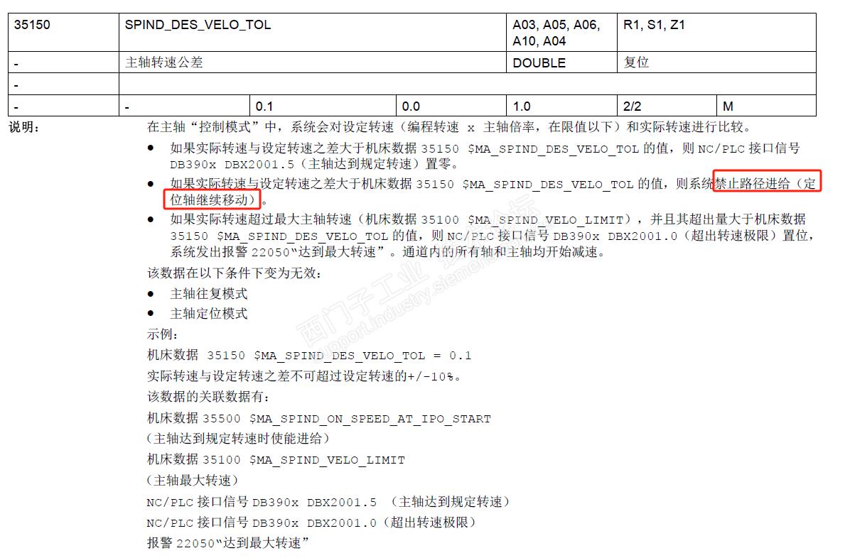

西门子的S120主轴驱动器第3方主轴,有编码器。主轴打磨时转速下降到35150设定的参数后,观察828D没有报警。所以想问问各位专家,超出这个35150设定的公差后,进给轴(X,Y,Z)会停止吗?为什么系统没有报警信息?
这个参数解释中说:“系统禁止路径进给(定位轴继续移动)”指的是什么意思?既然都禁止路径进给了,怎么还又说定位轴继续移动?
