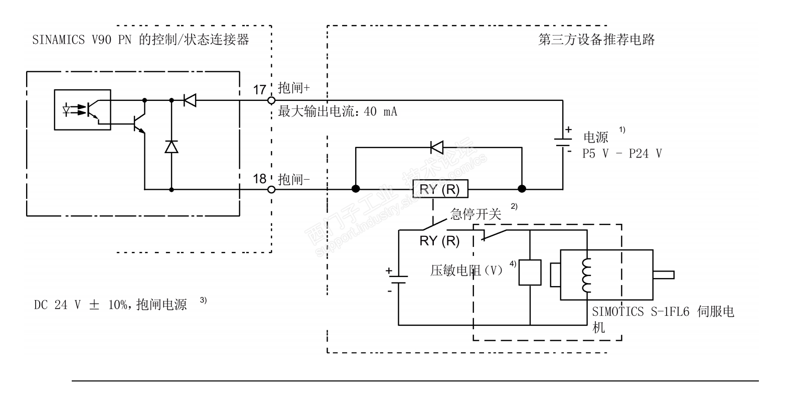

伺服的抱闸需要用继电器来控制,为什么继电器线圈需要续流二极管呢,本身只是一个小继电器,也没看到PLC输出控制继电器要加续流二极管,单单伺服就需要,这是规范还是可加可不加
