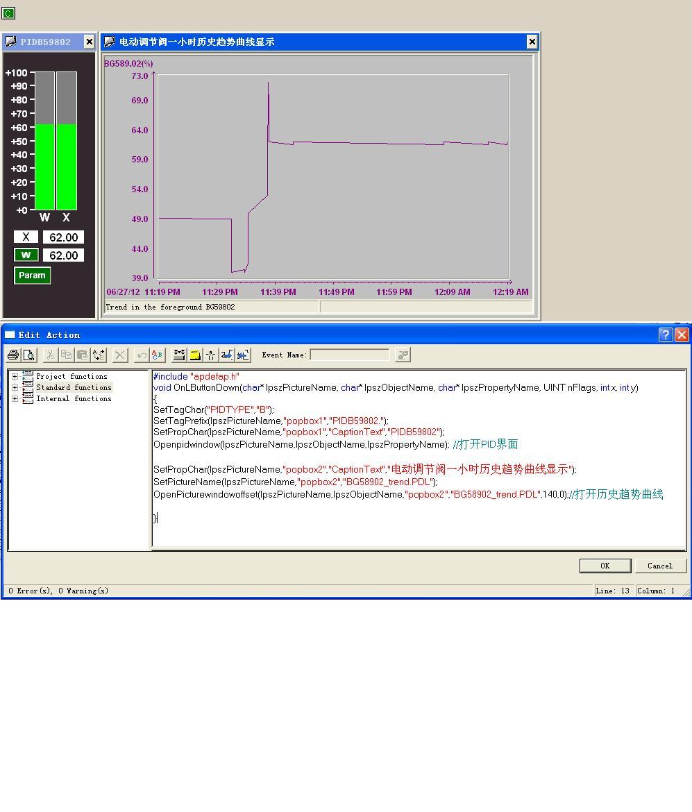

根据你目前的情况,其实可以绕一个弯,不妨这样处理:你再建一个picturewindow2,在你原来的脚本里面再添加一点东西,把你原来的归档趋势画面赋到picturewindow2里面。鼠标点击原来的按钮,同时弹出两个窗口,窗口弹出的位置在脚本里面调整一下或者在画面上调整一下picturewindow的位置。也比较灵活,这样你的工作量是最小的。贴一图给你参考一下: ![]()

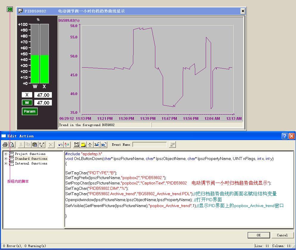

今天又化了点时间,测试了用结构变量把Archive Tags归档历史曲线和PID界面合成在一起,并通过picturewindow弹出显示的功能,在WinCC6.0SP3环境下测试正常。估计这也是楼主想要的功能,现在把制作的过程给楼主参考一下。

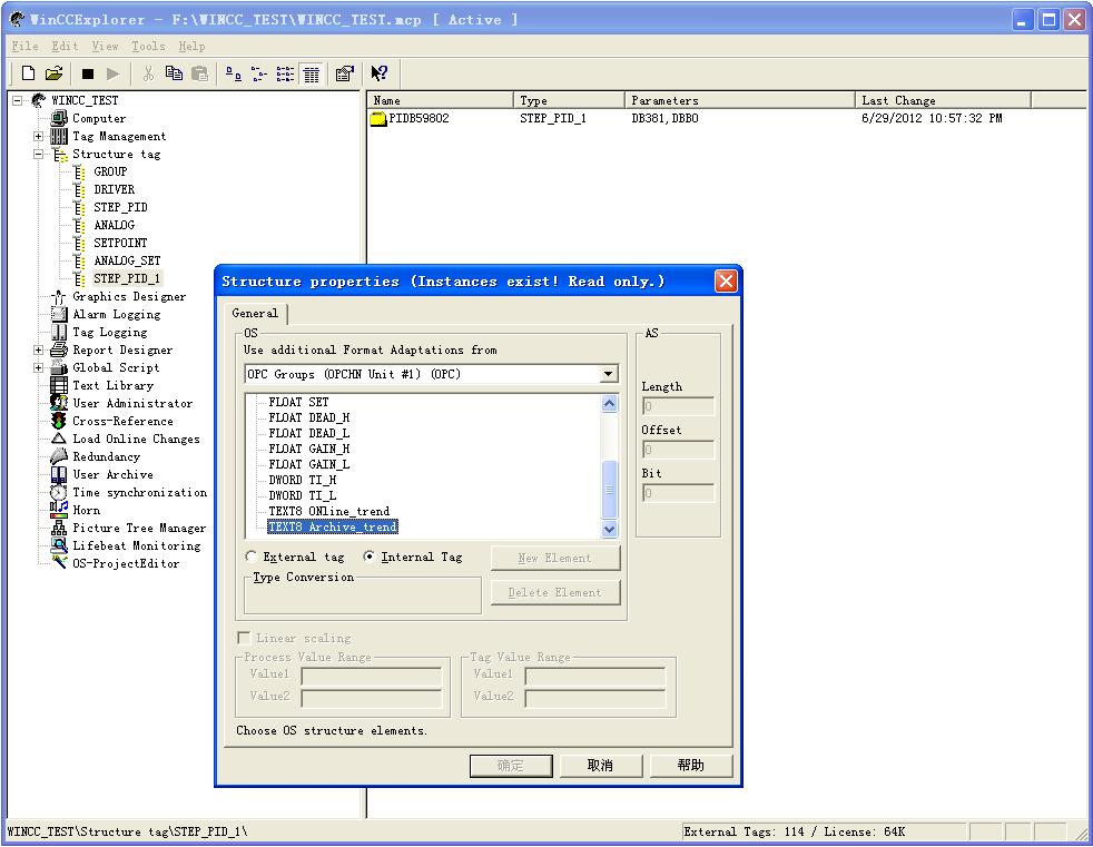

1、在PID的结构变量增加一文本变量,见参考附图: ![]() 2、在原来的PID画面上增加一个picturewindow设置一下属性并连接结构变量,并将此picturewindow名改为popbox_Archive_trend,目的是将归档趋势曲线画面赋给PID窗口里面的popbox_Archive_trend,见参考附图: ![]() 3、激活WinCC,点击按钮通过picturewindow弹出的效果图以及按钮的相应脚本,见参考附图: ![]()
