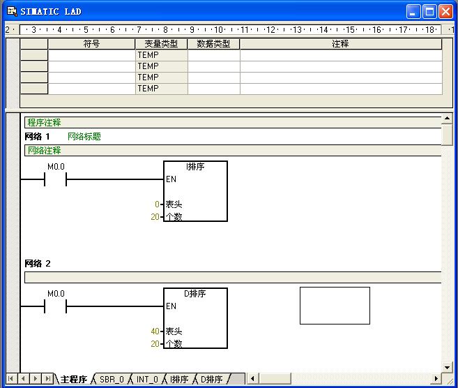

一个排序的库。里面包含整数排序和双整数排序。
把要排序的数据连续的放在v里,把第一个数据的地址偏移量填入程序,把表里的数据数量填入程序。使能端接通一个周期便可把表里的数据排成升序。冒泡法,运行时间比较长。请小心超时。
点击此处查看附件
