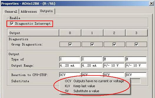

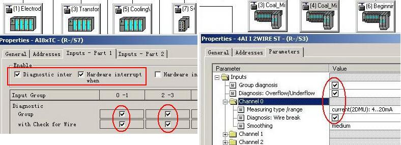

剑忠 奇侠 经验值:9641 发帖数:622 精华帖:57 |
42楼
主题:回复:应用探讨——分布式IO应用quote:以下是引用Zane在2012-07-10 03:00:14的发言: Zane版主提到的这个问题在分布式I/O应用中确实值得分析思考并引起重视。在回答这个问题之前我要先说一下AI/AO模块通道关于诊断(Diagnostics)方面的知识点。头脑风暴一下 有谁知道,一旦一个从站总线通讯故障,从站上远程I/O模拟量的读数是多少? 假如,这路模拟量参与了一个PID回路的控制,而这个PID回路的输出又恰巧在另外一个没有通讯故障的从站 上,这时候会产生什么样的结果? 如果你在程序上采取的相应的措施,什么问题会是你最大的困惑? 剑忠,划痕,www123456,冬日,n次看你的背影,youhm 说说各位的见解。 一、CPU与分布式I/O通讯正常时 1、如果AI模块通道具备断线诊断(Wire break)并开启此功能,当AI通道(电流型)断线时,则在VAT表中监视值AI=32767; ![]() 2、如果AI模块通道不具备断线诊断(Wire break)或未开启此功能,当AI通道(电流型)断线时,则在VAT表中监视值AI=-32768。 二、CPU与分布式I/O通讯异常或中断时 1、CPU因采集不到AI映像区值,变量表监视值AI=0; 2、而分布式I/O模块AO输出通道因无法获取CPU中AO映像区更新值则保持不变。 三、CPU故障停机 1、既然CPU都故障停机,CPU就不能处理所有AI通道采集值,也无法利用VAT表中监视AI/AO值了; 2、但是AO块可以在组态时设置CPU故障停机后,输出值是否回零(OCV)、保持(KLV)或者替换(SV)处理功能。 ![]() 四、CPU及分布式I/O模块或通讯故障时,系统会调用相应的OB块(例如OB82、OB83、OB84、OB86、OB87、OB122等)。 相信大家在看了以上AI/AO模块通道诊断、组态及通讯状况结果后,工控人员就应该知道如何按自身工艺需求,处理通讯异常时PID回路的控制策略了!
