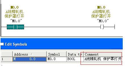

最近有几位客户反映用step7编辑梯形图程序时,有的变量名会出现乱码,如图1:
图1
而这些出现乱码的变量有一个规律:变量名往往比较长,而且含有字母,数字以及下划线等,比如“A线精轧机保护罩打开”。
以前,在现场做项目时,我也碰到过类似的问题,可以通过加空格或修改梯形图地址区长度来解决。可是, 客户说他尝试过这样处理,有的变量名称能恢复正常,但有的依旧是乱码。客户觉得很奇怪,想知道关于变量名称长度的设置有什么规律或规定。 那么,如何快速的解决这个疑问?

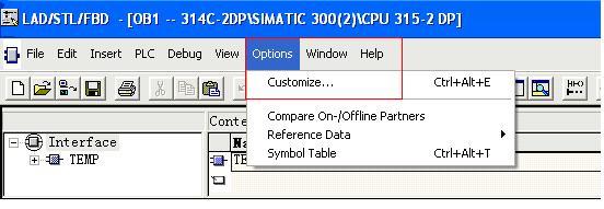

打开编程窗口的Option->Customize,如图2:

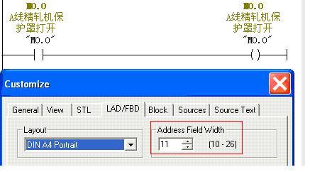

接着,鼠标点击LAD/FBD标签,如图3:

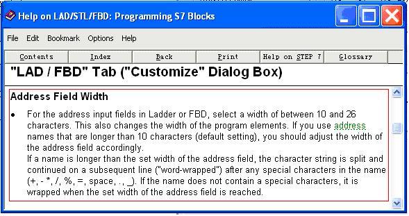

然后按下F1,如图4:
图4
在这里,我们可以看到关于变量名长度的说明:变量名的长度为10---26,当我们起的名称含有特殊字符且实际长度大于设定长度,那么换行时,特殊字符后面的汉字有可能会被“Split”,即被劈开成两部分,从而无法正常显示而产生乱码现象。
根据这条说明,我们实验发现,一个汉字占两个长度;数字,字母,标点符号等特殊字符各占一个长度。

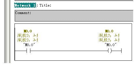

举个例子,如果此时的设置长度为10,变量名称为“A线精轧机保护罩打开”则“A线精轧机”占了9个长度,第一行只剩一个长度,这个时候,可怜的“保”会被硬生生的Split成两部分,第一行一半,第二行一半,最终使得整个变量名无法正确显示,出现乱码。
解决的办法有两个:一是在“保”前面加空格,因为空格也占一个长度,这样“保”就安全转移到下一行,如图5:
图5

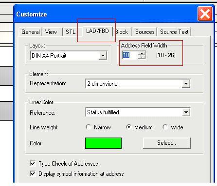

二是把设置长度加长到11,使“保”字完全呆在第一行。如图6:
图6
通过查找帮助信息和实验,我们得知,无论是加空格,或是增加长度,最终目的都是防止汉字在换行时被Split,从而避免变量名称乱码现象。
