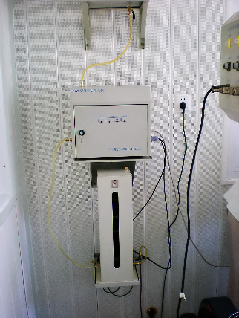

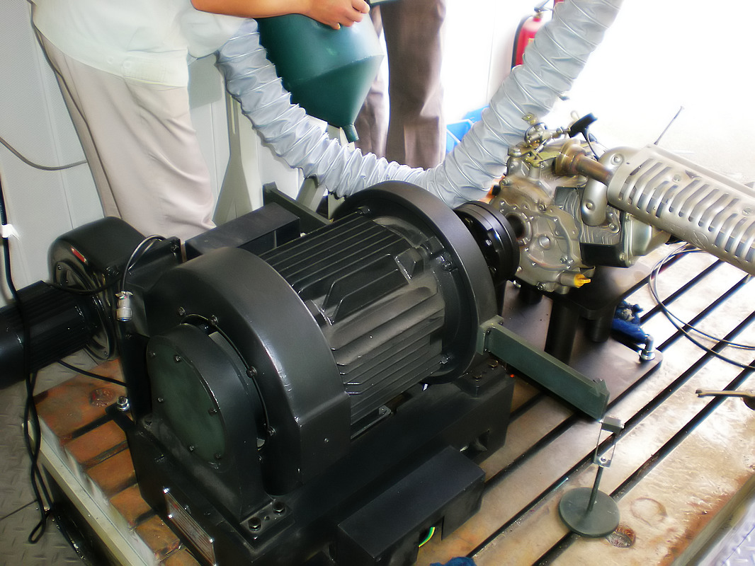

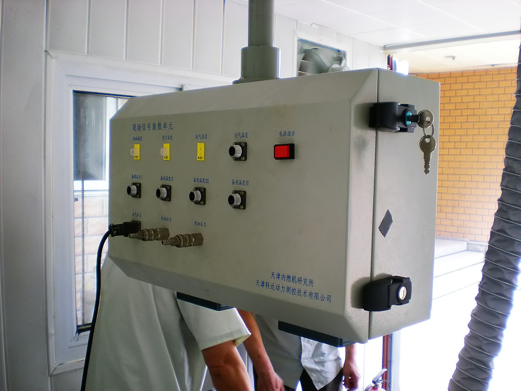

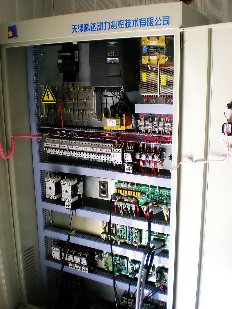

用户要求,用集装箱做一个实验室,可以移动的试验室。哇,于是我们单位买了集装箱,并对其进行了改造和装修。
嘿嘿,今天上电调试系统,电机运行格外的平稳。一点干扰也没。什么磁环呀,一律没有。可以说没有任何多余的变频器外围设备。这与以往的系统可不同。通常要对变频器的进线和出线做很多的噪声抑制工作才行呢。什么穿管呀,屏蔽呀,接地呀等等。这个,把线安装敷设在(铁)地板下面的(铁)沟槽内,盖上盖板(也是铁的),强电和弱电是分沟敷设的。一切都OK了。
原来这个实验室就是一铁笼子,所有的设备外壳都是等电位的。不接地,也没干扰。
上图炫耀下:
