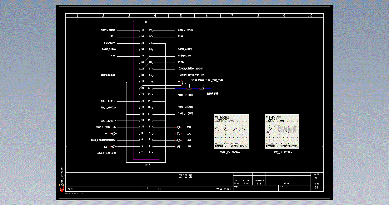

主题:MM440,上电显示-----
MM440,上电显示-----。
更换I/O板和I/O板下面的CPU板,故障依旧。 各位大侠,还有什么可以引起该故障。 面板没有错,就是MM440的面板!

如果你确定换的主控板和I/O板是好的,对的!(M430的主控板和M440的主控板表面上看,没有区别。)那还是电源部分的问题!一般是+5V的供电有问题。下面是主控板上40个插针的功能图:(将I/O版拿掉,用示波表测量)

15楼
主题:回复:MM440,上电显示-----
找到问题了,
电源板没有问题,是面板下面的底座上的接插件脱焊了,什么都检查了,最后才发现面板底座和I/O板链接的底座脱焊了,挺奇怪的问题。 谢谢大家!
