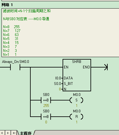

实现三菱ALT指令的简单方法,并且可以防止按钮抖动引发的误输入;也可以去除误输入滤波,只需删除定时器和与之并联的常闭触点M0.0;要更改滤波时间,只需更改定时器时间即可; M0.0输出触点直接可以拿出来使用,不影响程序任何功能!
此程序经过本人严格测试,保证安全有效!

NETWORK1
LD I0.0
EU
AN M0.0
LD I0.0
EU
A M0.0
LDN M0.0
O T37
ALD
NOT
A M0.0
OLD
= M0.0
TON T37, 5
NETWORK2
LD M0.0
= Q0.0
