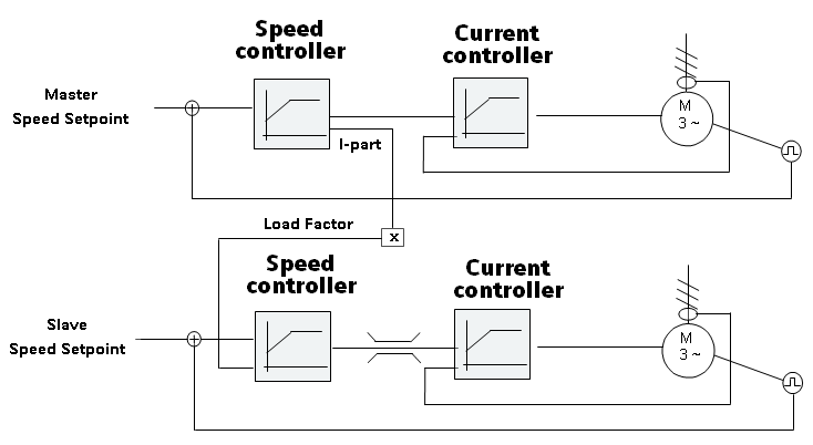

方案三:主机为速度控制,从机也为速度控制。主机将速度控制器输出的积分量,传递给从机速度控制器作为其积分控制的设定值, 并且从机自己的积分功能取消。

方案3,我觉得很蹊跷。主和从的积分是一样的,那P值呢?主的和从的一样吗?如果不一样,时间常数还是不同的呀,搞不懂这种负荷分配的工作原理。
---- 方案3是个很有趣的应用, 负荷分配的驱动组中每台电机功率是不一样的!
比如说, 轧钢线的酸洗段张紧辊系有4个传动辊子, 从前到后分别为 200KW, 160KW, 200KW, 250KW。带钢建立张力之后, 就开始使用方案3的负荷分配。
每台电机驱动的积分量%百分比是完全一样, 但是积分量绝对值是不同的, 电机驱动之间的转矩差值就是带钢需要的张力; 每台电机驱动有自己的P调节, 对自己的速度偏差可以微调, 因为速度环输出的力矩中积分量是主要的(实际观察约占95%以上)。

方案3,大家别想的太复杂啦。
简单地说, 主机将速度控制器输出的积分量,传递给从机速度控制器作为其积分控制的设定值, 从机自己的积分功能取消。

再问下,上图中Master和Slave的设定源是同一个吗?
---- Master和Slave的速度设定来源于PLC或TDC, 按照一定的速度链关系, 比如, Master : Slave= 1: 1.05
速度链关系由工艺来确定!

quote:以下是引用kdrjl在2012-09-07 22:43:45的发言:
很好。其实负荷分配的“方案三”,由三个精华帖基本描述完整了。总结起来,应该是:按比例分配给定转速;同时加减速且斜率一致。有点像“拔河比赛”,要“使劲”就大家一起“使劲”,不管能力大小。真的很有趣。
严格的速度链同步的前提是每个轴的特性要比较硬,而且在动态过程中(升降速过程中),负荷不是按需分配的,尤其是在每个轴有自己的斜坡,另外有个总的速度斜坡,斜坡越陡,瞬间负荷分配越不均匀。
所以,负荷分配采用速度链方式是不适合的,应该是选取适当的轴做速度控制,作为系统的基速,其他采用转矩跟随的方式,
