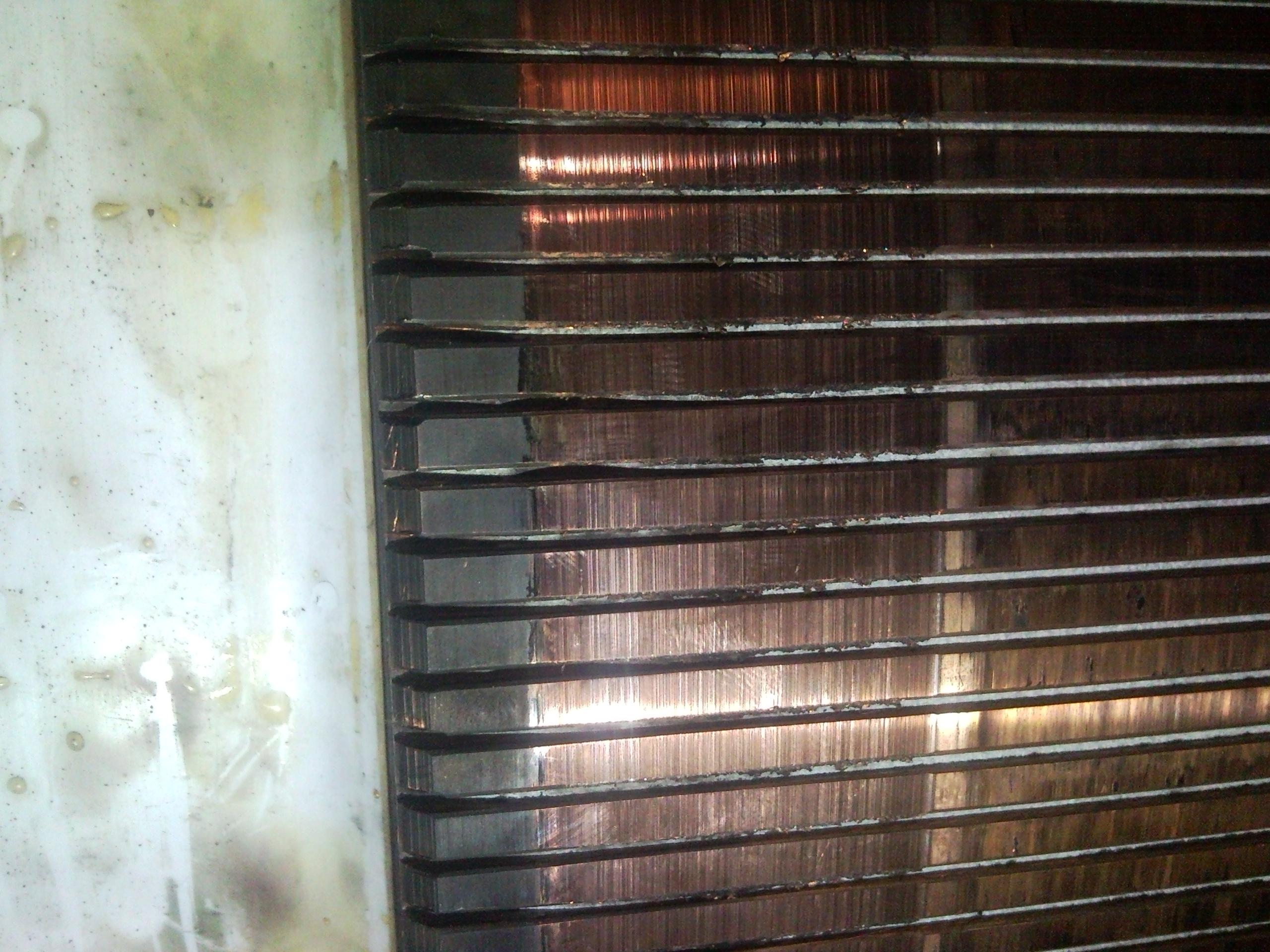

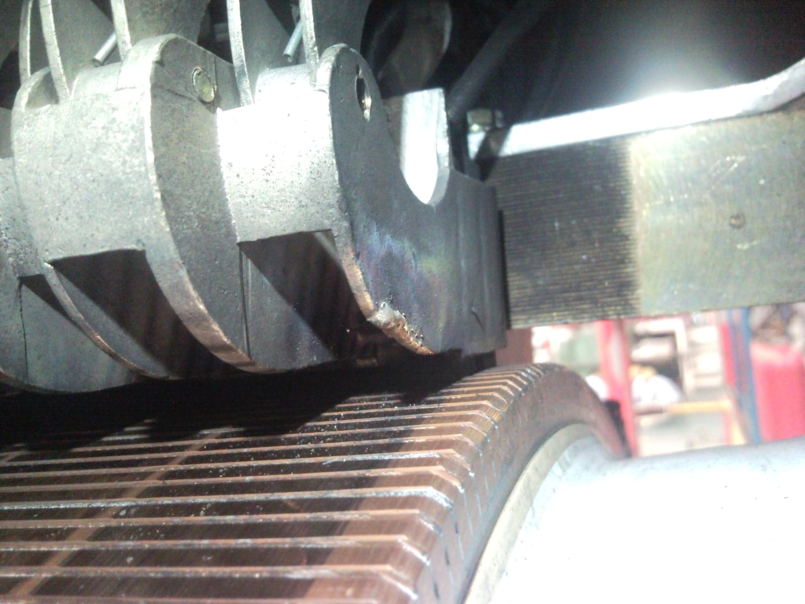

对直流电机维护缺乏经验,今天检修时发现电机状况如下,请教大家:铝粗轧机开卷电机功率556KW,电机内卫生情况不错。今天检修时发现有一刷盒有被弧光打的痕迹,检查换向器表面没有被打的状况。从另一观察窗口看,换向器端部约40%圆周长度的铜条端部发黑。请电机维护厂家工程师到现场判断,认为是转子内部有匝间放电现象(还没有短路那么糟糕),短时的拉弧造成,需返厂维修。图片如下:

今天在电机维修厂情况:
1、空载(光溜溜电机,冷却风机和编码器神马的通通木有),摇了绝缘后上电。
2、给额定励磁电流,电枢电压从0上到约400VDC,稳速段电枢电流约8A。换向器位置有哗哗哗的声音(因在正常生产时有风冷,不容易辨别换向器声音,不好对比以前情况)。维修厂家人员保证,在保养后对比,声音会轻快很多。
3、一边减小励磁电流(约2A),一边升速,让电枢电流加到约680A。换向器位置没有火花(话说用了几年,就几乎没见过火花)。
4、拖出转子,貌似没有问题,仅仅是硅钢片表面油漆有脱落一些。
5、1000V摇表摇定子的各个绕组对地,100M,没有问题。
剩下的就是保养,包括:
1、清理定子和转子内碳粉等垃圾。清洗轴承更换新润滑脂等。
2、换向器车一刀、倒角、研磨碳刷等等等等(准备更换罗兰电刷,原来是上海摩根的。其实单从这一台看,情况还是很不错的,但其他几台换向器被磨的太厉害了,4年多了磨损的电刷约1/4长度,每月清理的铜粉比碳粉多,心痛)。
3、浸漆及烘干等。
以上是基本内容,各位前辈有空请指点。
