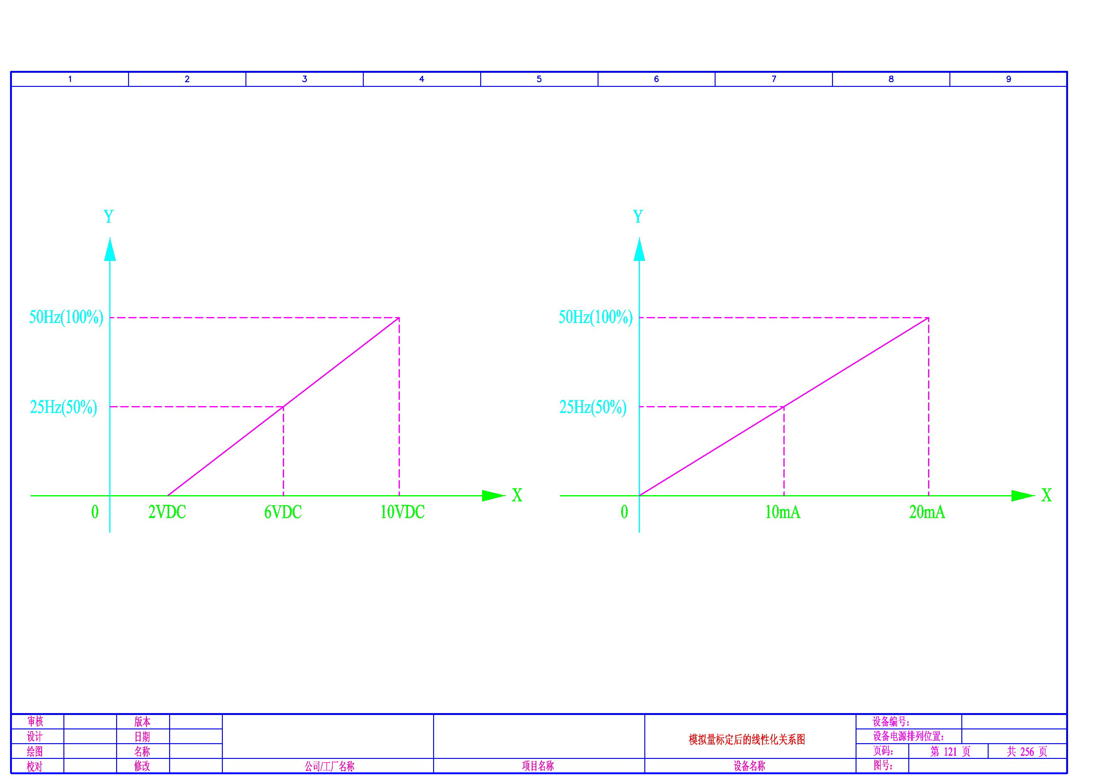

MM440手册:P761(死区宽度)介绍,举例讲了2V-10V输入对应0-50Hz设置方法。
设置如下:P2000=50Hz,P0757=2V,P0758=0%,P0759=8,P0760=75%,P0761=2.P0756=0或1.
有两点 我看不懂
1.P0759为什么设置8V,而不是10V呢?
2.P0760为什么设置75%?而不是100%呢 ?
请大侠给我讲讲啊

如果P0759=8;这对于10V是80%的对应关系,那么P0760应设为80%,对吗?
是的,如果是0-10V对应0-50HZ,你说的就完全正确了。两点确定一条直线,只要是这直线上的两点,从哪取都无所谓。

楼主:上面的公式是根据我自己的理解推导出来的。如果你模拟量标定好了。其实我们可以画个图帮助理解一下。花了点时间画了个图,里面都是相似三角形,你自己推导一下就出来了。
