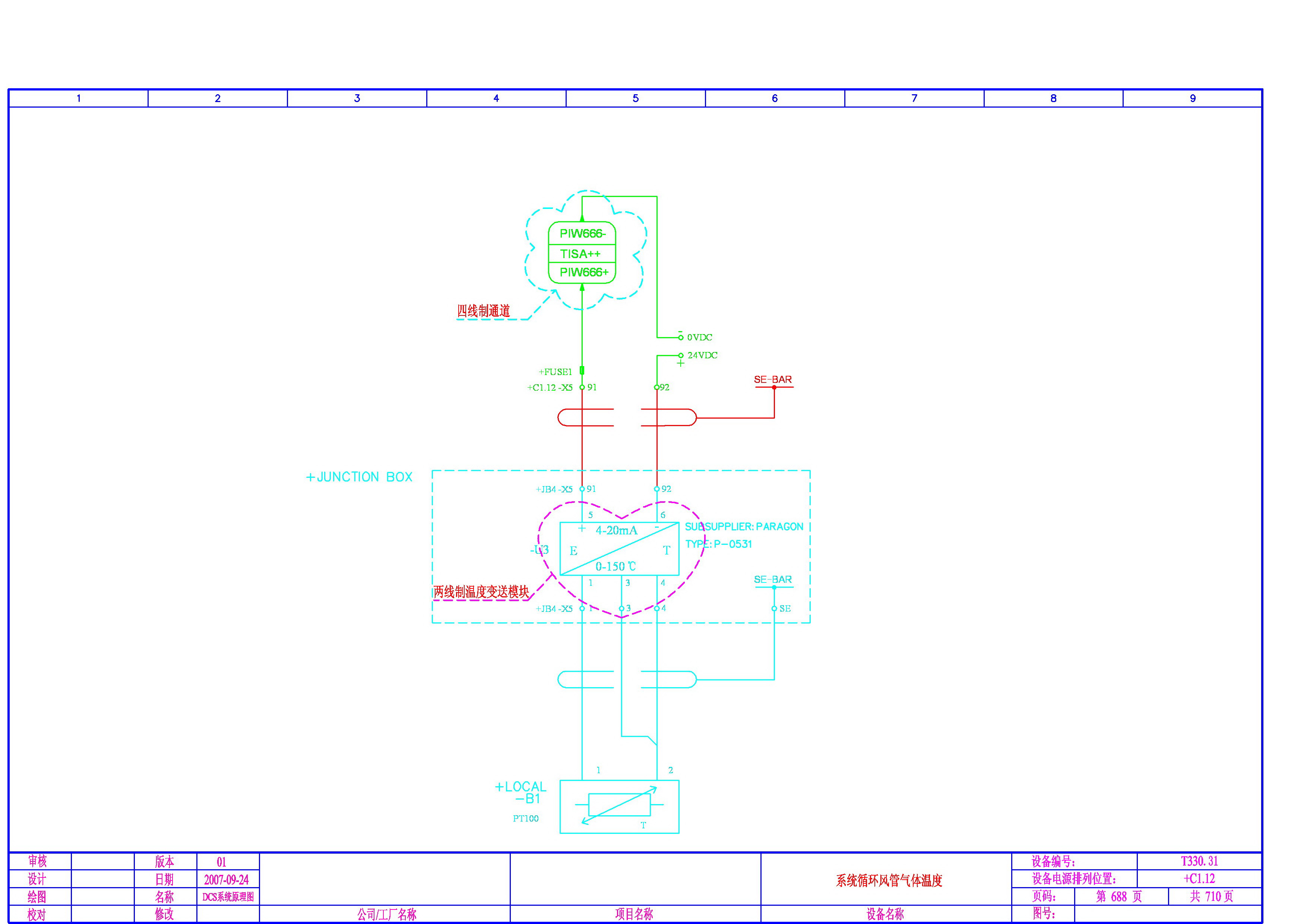

因为没有多余的AI点,然后7个都是4线制仪表,只有一个是2线制 ,所以能否这样接线,可以把2线制对PLC来说变成4线制:为AI模块供电的开关电源24V接到仪表的正极,仪表的负极接到AI模块的M0+,开关电源的0V接到M0-。

两线制仪表接入四线制AI通道是可以实现的,以前这样用过,没有问题。两线制仪表需要AI模块馈电,那么两线制仪表接入四线制通道需要解决仪表的馈电问题,就成了。贴一接线图给楼主参考一下:

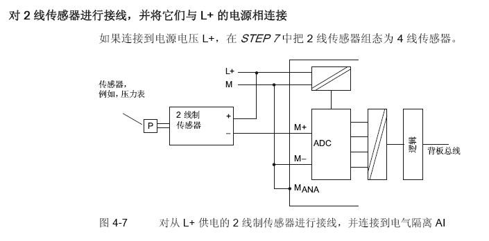

关于两线制仪表如何接成四线制信号的方法,在《S7-300模块数据(中文)》第263页上有说明。
