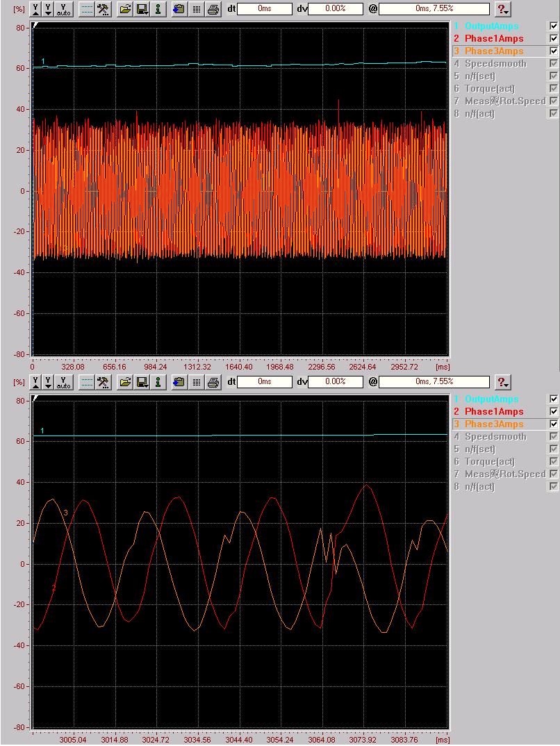

一台400KW6SE70变频器驱动的7辊设备出现不均匀的异常响声,变频器未报故障
设备空载用DriveMonitor测瞬时电流波形,发现畸变的情况,见图

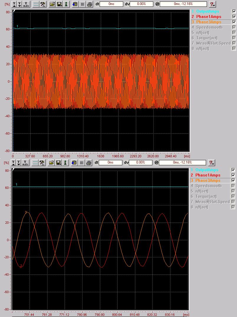

怀疑IVI板触发信号不良,更换IVI板后,测波形恢复正常,设备异常响声消除,波形见图
