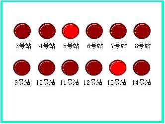

根据OB86的局部变量诊断和显示有故障的PROFIBUS-DP从站
一直想编这样一个程序,用仿真调试完后,发现程序很短,有一定的实用价值。
S7-300/400的OB86的局部变量OB86_EV_CLASS(LB0)为16#39和16#38分别表示故障出现和故障消失。OB86_FLT_ID(LB1)为16#C3和16#C4分别表示DP主站系统(DP网络)故障和DP从站故障。LB10是DP主站系统的ID(网络的编号),LB11是有故障的DP从站的编号。
假设项目中只有一个DP网络,12个DP从站的编号分别为3~14,它们分别对应于M10.3~M11.6。
出现DP主站系统故障时(LW0为W#16#39C3),将M10.3~M11.6全部置为1(将W#16#F87F送MW10)。
某个DP从站出现故障时(LW0为W#16#39C4),将故障从站编号和M10.0的地址相加,计算出故障从站对应的地址,然后用间接寻址点亮故障从站对应的指示灯。
某个DP从站故障消失时(LW0为W#16#38C4),将故障从站编号和M10.0的地址相加,计算出故障从站对应的地址,然后用间接寻址熄灭故障从站对应的指示灯。
在SIMATIC管理器中生成一个人机界面的站点,双击站点中的画面1,打开WinCC flexible的项目,在画面中生成12个指示灯。它们分别通过M10.3~M11.6来显示3~14号从站的状态。
下面是OB86中的程序。
L W#16#39C3
L LW 0
==I
JCN m001 //不是主站系统故障则跳转
L W#16#F87F
T MW 10 //点亮3~14号从站的指示灯
m001: L W#16#39C4
L LW 0
==I
JCN m002 //不是从站故障出现则跳转
L LB 11 //故障从站编号送累加器1
L P#10.0 //起始地址送累加器1
+D
T LD 20 //故障从站地址送地址指针
S M [LD 20] //点亮故障从站对应的指示灯
m002: L W#16#38C4
L LW 0
==I
JCN m003 //不是从站故障消失则跳转
+D
R M [LD 20] //熄灭故障从站对应的指示灯
m003: NOP 0
使用16个字节(例如MB10~MB25),最多可以用画面上的指示灯显示120多个从站的状态。

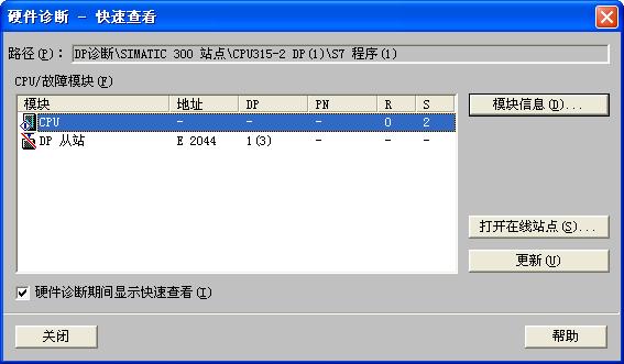

用仿真软件学习DP从站故障诊断的方法
S7-300/400的仿真软件PLCSIM对通信功能的仿真能力较差,只能对S7通信仿真。仿真软件可以模拟某些硬件故障和网络故障,是学习网络故障诊断的好工具。
用仿真软件模拟DP从站故障的步骤如下:
1)在硬件组态中生成DP主站、DP网络和DP从站。
2)保存和编译硬件组态后,将系统数据下载到仿真PLC。将仿真CPU切换到RUN-P模式。
3)执行PLCSIM的菜单命令“执行”→“触发错误OB”→“机架故障 (OB86)”,打开“机架故障OB(86)”对话框。在“DP故障”选项卡,已组态的从站为绿色。
4)点击某个从站对应的小方框,方框内出现“X”。用单选框选中“站故障”,单击“应用”按钮。选中的从站对应的小方框中的“X”消失,小方框变为红色,表示该站出现故障。CPU视图对象上的红色SF(系统故障)LED亮,DP(总线故障)LED闪烁。
5)执行SIMATIC管理器的菜单命令“PLC”→“诊断/设置”→“硬件诊断”,打开“硬件诊断 - 快速查看”对话框(见下图),可以看到1号网络3号从站有故障。
6)双击CPU,打开CPU的模块信息对话框。在“诊断缓冲区”选项卡的“事件”列表中的事件“分布式I/O:站故障”表示3号从站出现故障。
选中该事件,在“关于事件的详细资料”窗口,可以看到要求调用OB86,外部错误,进入的事件(事件产生)。
7)双击上图中的DP从站,打开从站的模块信息对话框,可以看到从站的有关信息。
