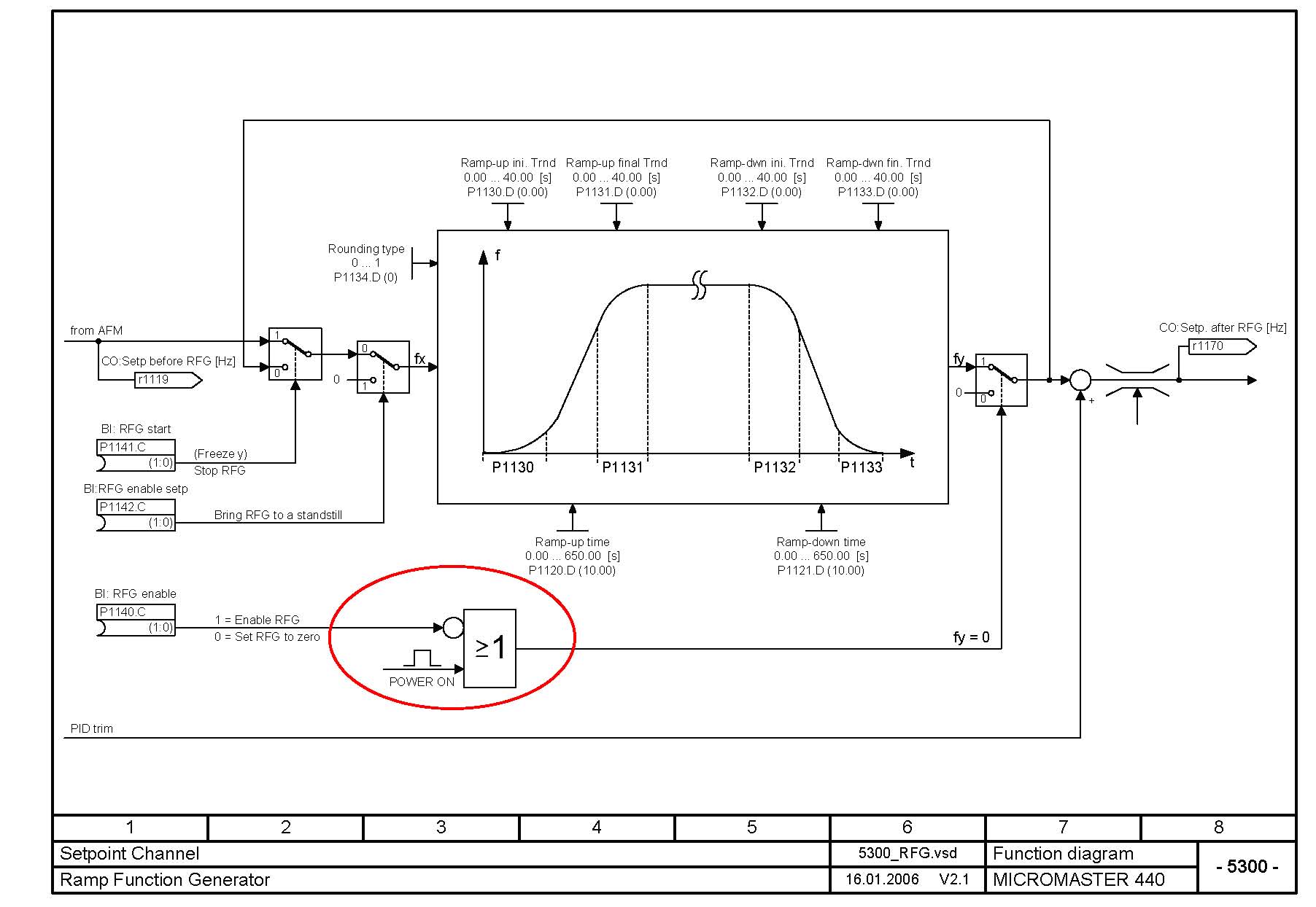

楼主    2012-10-29 22:01:33
主题:有人能读懂这张图的逻辑控制符号吗?
今天在看这张图时,红圈部分的逻辑不太懂。怀疑画错了(印刷问题)。既然是斜坡函数发生器被使能了,那非逻辑是做什么的?把1变成了0,或门输入1为0,这对于使能有什么意义呢?看不出使能信号的作用了。
有谁能给讲讲?

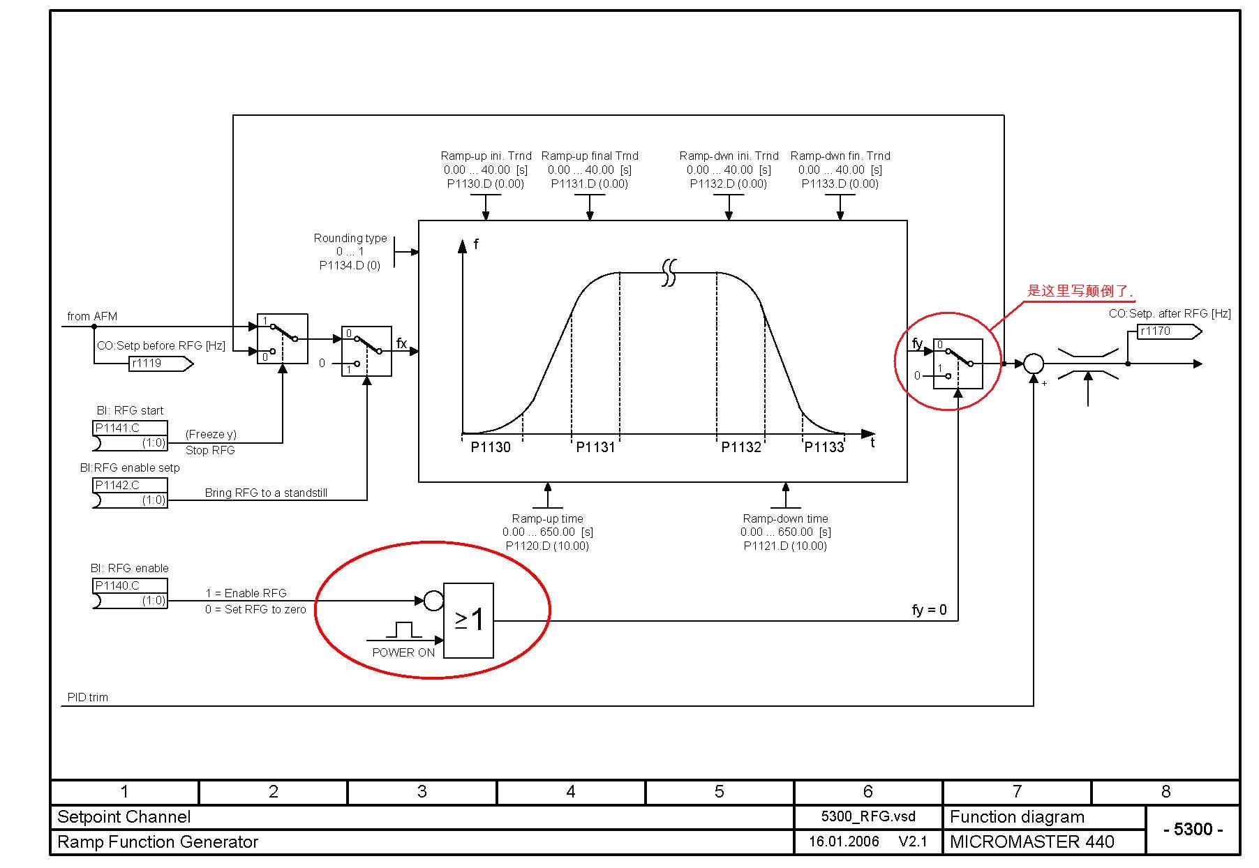

10楼    2012-11-10 10:57:14
精华帖  主题:回复:有人能读懂这张图的逻辑控制符号吗?
应该是或门没错。只是开关处画颠倒了。POWER ON仅仅是上电检测后的一个脉冲而已,之后都是零。这个初始化置位/清零信号从早年、前几代驱动装置中就存在。
