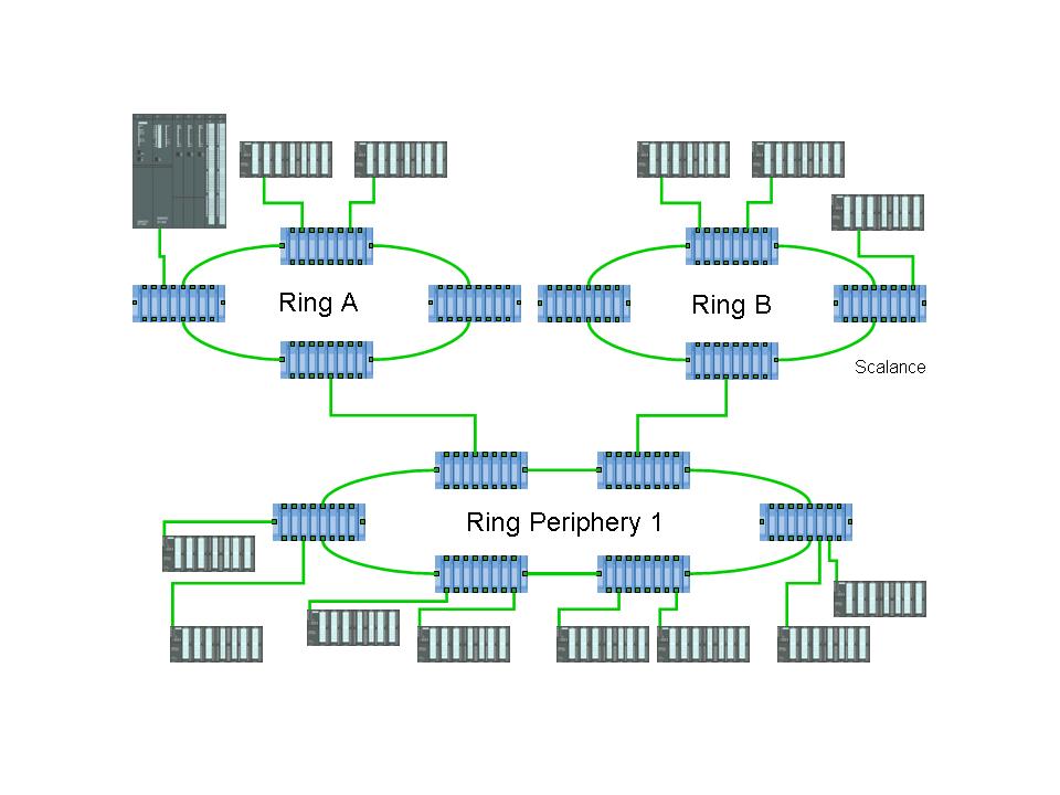

47楼    2012-12-07 10:24:23
精华帖  主题:回复:应用探讨——西门子环网冗余探讨

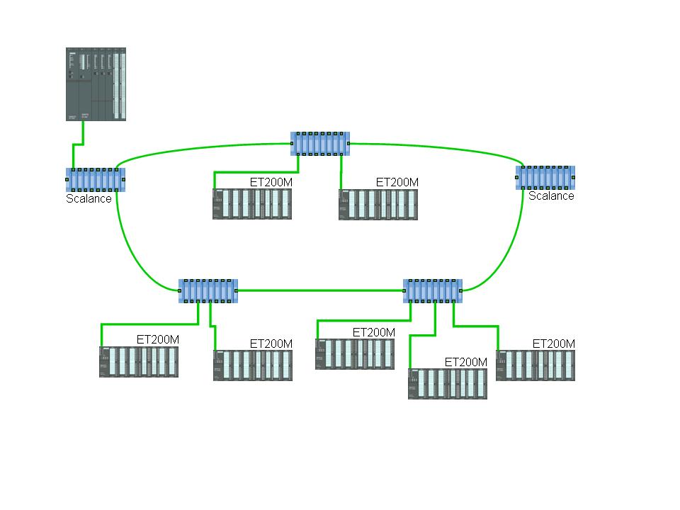

quote:以下是引用SAGITAR在2012-11-19 11:32:58的发言:
据说一个Profinet网络中可以有多个MRP环网,大家有知道的吗?
MRP是随着PROFINET发展而产生的环网协议,可以应用在现场层的PROFINET IO网络中。在一个PROFINET网络中可以组态多个MRP环网,即网络结构可以单个环网如:
也可以是多个环网,如:
来自西门子技术支持

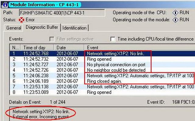

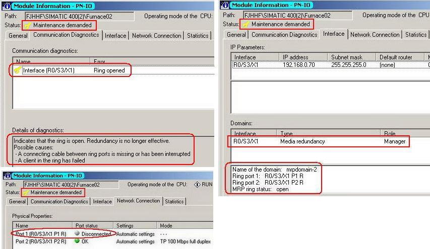

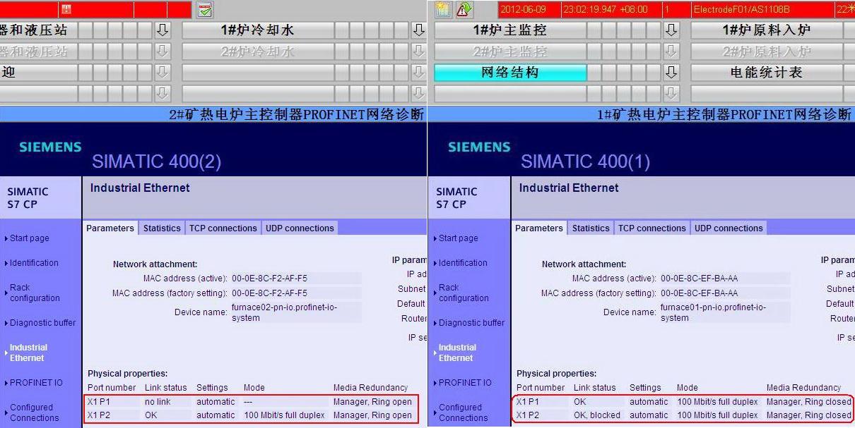

50楼    2012-12-10 14:27:32

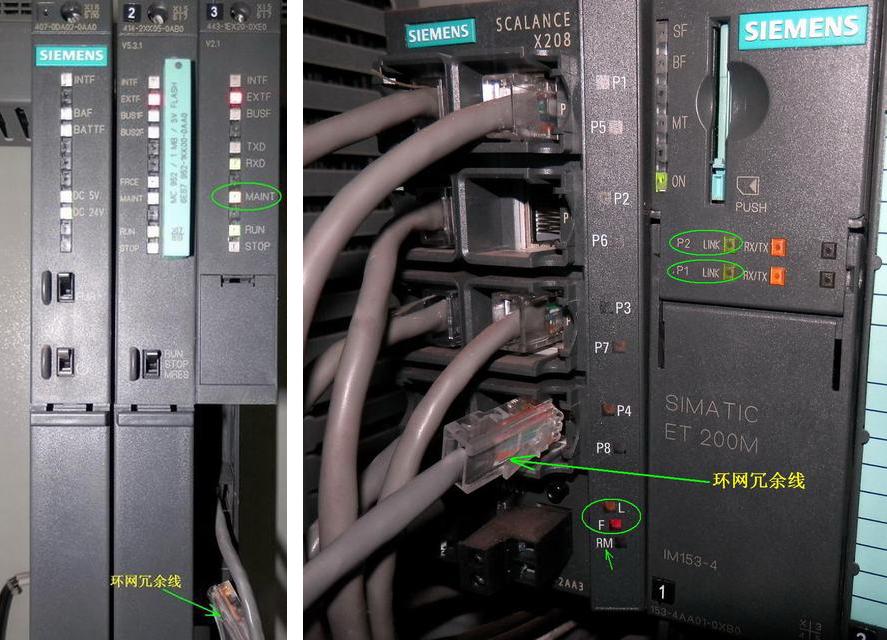

PROFINET通讯是目前较为广泛采用的方式,其实现MRP环网也较为廉价方便,并且提供的故障诊断和调试方法也较多。现就个人在MRP环网故障诊断和调试使用与大家分享。
一、项目MRP环网通讯结构简介
1、两套CPU414-2DP与CP443-1模块和SCALANCE X208交换机,各自形成MRP环网;
2、每套CP443-1模块X1P1R端口用于连接6个PROFINET IO通讯站点(IM153-4PN);X1P2R端口则分别连接至各自的SCALANCE X208交换机,实现与所有OS站和ES站的监控通讯。
二、环网介质冗余MRP调试
网介质冗余MRP调试方法很多,可以直接查看CP443-1通讯模块或IM154-3PN模块的状态指示灯;也可以在线查看CP443-1模块诊断缓冲区(Diagnostic Buffer)信息;还可以利用PROFINET IO WEB功能在远程实现诊断维护。
1、如果环网域中某一节点断开,则对应的域管理器CP443-1模块上的桔黄色MAINT指示灯常亮。如果断点在IM154-3PN分布式I/O模块,则P1或P2端口上的黄色LINK指示灯将熄灭。
如果断点在SCALANCE交换机,则端口对应的桔黄色 指示灯熄灭。由于X208是网管型交换机,具有环网冗余管理功能(RM),因此交换机上桔黄色L指示灯熄灭,而F指示灯亮红。
2、CP443-1模块作为PROFINET通讯控制器,诊断缓冲区(Diagnostic Buffer)能给出详尽的网络通讯故障诊断信息。例如“Ring opened”、“No physical connection on port”或“Ring closed again”等提示信息。
3、还可以直接针对PROFINET网络进行在线诊断。如果环网域中某一节点断开,则在线诊断状态(Status)显示为一个黄色扳手图标,提示信息为“Maintenance demanded”。
4、除了以上几种网络诊断方式外,还可利用PROFINET IO WEB功能,利用Internet Explorer浏览器查看更为详尽的诊断状态信息,实现远程诊断维护。另外操作维护人员还可利用OS站监控画面直接查看诊断信息。

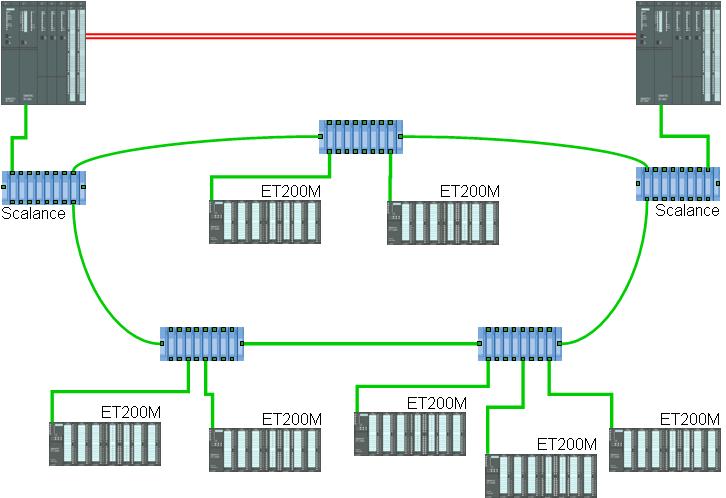

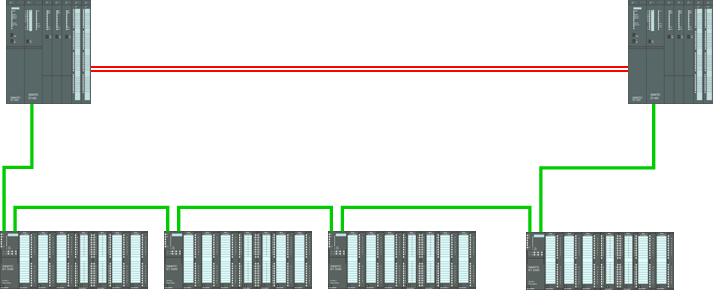

53楼    2012-12-24 10:22:08

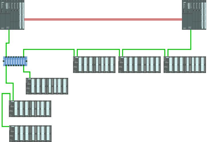

quote:以下是引用春天里的雪在2012-12-16 17:47:03的发言:
quote:以下是引用加肥猫在2012-11-21 09:36:58的发言:
使用400-5H的CPU做CPU冗余如何与环网冗余结合?需要哪些硬件?
在400-5H的冗余系统中,可以做PROFINET网络的环网,使用环网MRP协议,只要设备支持MRP协议就可构成MRP环网。400H-5的CPU,ET200M接口模块IM153-4都支持MRP协议,可以使用CPU作为环网管理器,此时不一定需要使用交换机。系统冗余与环网冗余没有关系。
400-5H的CPU即支持PROFINET的H-CPU。PN-H的CPU支持系统冗余,即两个H-CPU通过PROFINET与分布式IO通信,其网络可以有多种结构,如下面的图形所示:
