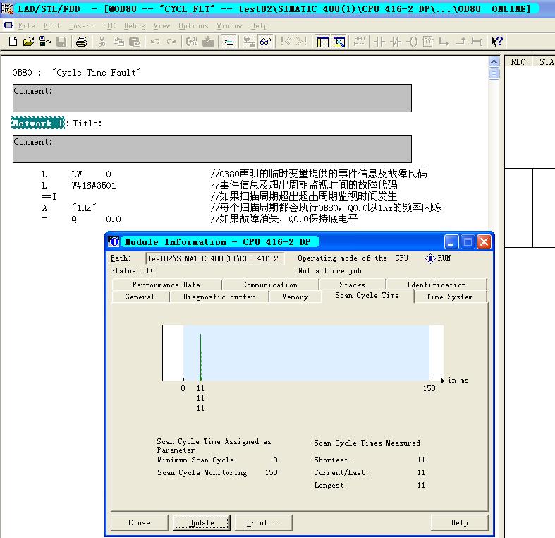

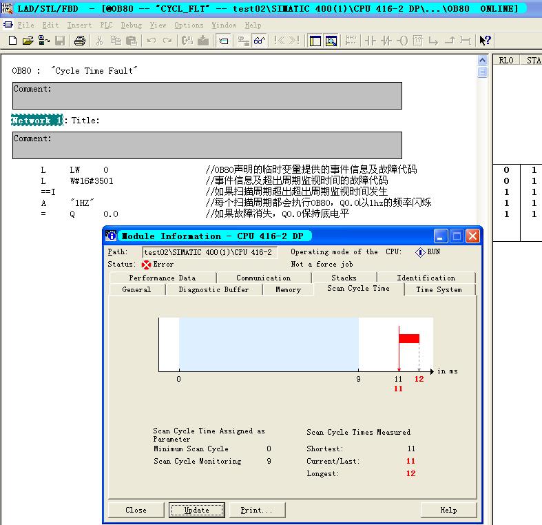

quote:以下是引用UWE在2012-11-17 23:38:19的发言:
谢谢大家对本话题的热心参与,如以上各位大侠所言,CPU的扫描时间既包括OB1的全部扫描时间(包括可对主程序中断的当前循环中更高优先级的扫描时间),也包括操作系统的运行时间,如周期扫描的系统控制、过程映像的更新、定时器的更新、通信负荷等。其中,OB1的用户程序执行对于CPU资源占用非常关键。如果程序编得不合理或不优化,有可能造成OB1扫描时间大于扫描周期监视时间(SCMT,如150ms),从而导致CPU停机。
下面给大家提个问题:如果主程序的扫描时间超过设置的SCMT,CPU会调用哪个OB?在此OB中采取什么措施可能防止CPU停机?
刚好有块416的CPU,借这个学习、讨论的机会,写了点测试代码,做了一下实验。
1、如果扫描周期超出扫描监控时间,CPU会调用OB80。如果OB80没有下载到PLC,CPU会进入STOP模式,见实验贴图:
2、如果扫描周期超出扫描监控时间,OB80下载到PLC,没有写任何用户程序,CPU不会进入STOP模式,但CPU上INTF红色指示灯会点亮。见实验贴图:
3、后来在OB80里面写了几句代码,发现只要超出扫描监控时间的事件一直存在,OB80每个扫描周期都会被执行,直到事件消失,执行完OB80里面的程序,才离开中断程序,CPU上INTF红色指示灯会熄灭。
通过实验,了解了操作系统调用OB80的机制。在某些场合,我们也可以在OB80里面用一个定时器来做一个延时功能,如果事件发生,启动定时器,延时到那么就调用SFC46,让CPU进入STOP模式。

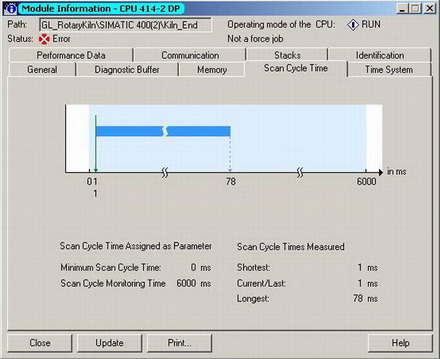

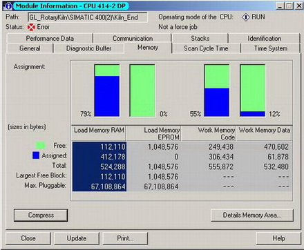

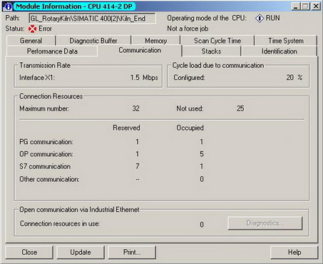

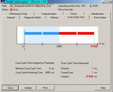

[B]一、前面大家讨论了影响CPU循环Scan扫描周期的因素很多,当项目程序的Memory较大是,程序设计员的编程代码是否优化,以及OB块的分配调用,则是影响Scan周期的重要因素。
二、关于这个影响Scan周期的因素,我这有个CPU414-2DP成功解决了CPU循环Scan周期严重超时,导致CPU停机STOP的案例,这也是我去年(2011年)SIEMENS自动化专家会议的一篇论文内容,在此给大家分享和探讨。[/B]
1、本项目CPU414-2DP带8个ET200S系列PROFIBUS DP I/O从站、4套S7-200系列EM277模块PROFIBUS DP通讯、1套S7-200系列CP243-1模块Ethernet通讯,还有6套OS站(WinCC)与CP443-1模块Ethernet通讯,采用SCL和CFC工具组合编程,AS与OS全集成TIA架构设计。
2、当项目AS站CFC程序做完Download下载至CPU中,出现了循环Scan周期严重超时,导致CPU停机STOP!
3、经多天的细查看和分析:由于大量使用OB35调用,导致OB35块的本地数据(Local Data)使用超载。
4、通过将DI/DO诊断驱动块移至OB34;AI/AO诊断与驱动块,及PID和ALARM块移至OB33或OB32,OB35中仅保留电控驱动块,从而将降低了OB35的Local Data,使得CFC调用运行组(Run Sequence)得到优化,而成功解决!
5、通过Memory和Scan对比图示可看出,优化的效果很好。这么大的程序容量Memory,而Scan周期却1ms,这也得益于S7-400CPU丰富的OB块、强大的运算处理能力,以及CFC工具的方便性。
