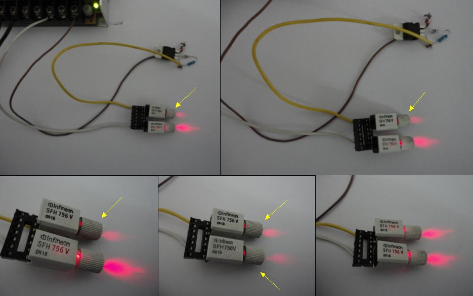

至此,推测这种情况是由IGD板上的光纤发射元件老化引起,光纤发射元件工作电流较大,而且IGD板紧靠IGBT,热量较大,所以容易老化。

为进一步验证推测的结论,今天搭了一个简易的恒流电路,电流为11.83mA,将故障变频器拆下来的两只发射管和另外IVI板上拆下的3只发射管分别组合测试,图中黄色箭头指的是故障变频器上拆下来的发射管,很明显故障变频器上拆下来的发射管发射的光线弱了许多,另外发现新购的IVI板上的发射管型号已经变了,实际观察发现比旧的IVI板上的发射管亮了许多。
