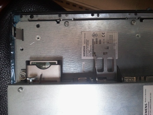

随着810D/840D被840SL/828DSL慢慢替代,PCU20也会慢慢退出舞台。对于PCU20的数据传输大家比较熟悉的是WINPCI(XP上传输已经比较蛋疼了)用RCS232接口传输。但是现在的电脑都需要用USB转换,然后操作系统慢慢被WIN7代替。个人觉得用CF卡传输还是比较方便安全的方法。
第一步准备工作:1 电脑市场上的CF卡1张(最好不要大于2G,牌子选用金士顿或者闪迪)当然需要适配器
2 插到OP显示器后面PCU20右侧的插槽CF卡朝内,注意方向,已更新图片

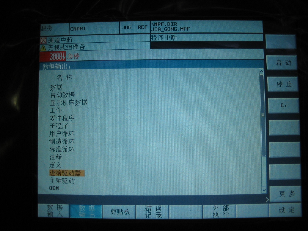

第二步设置:1,按下【启动】——>【显示MD】,将参数9990设成“1”(CF卡生效)

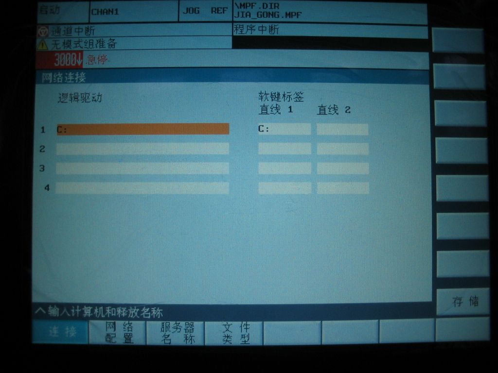

2,按下【启动】——>【逻辑驱动器】,在空格里输入C: 建立盘符 【存储】- 【确认】显示屏自动重起

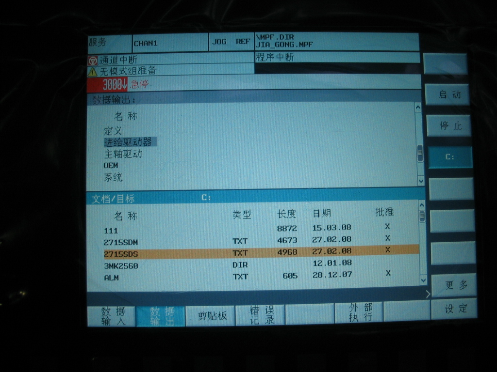

第三步检查: 按下【服务】-->【更多】-->【C:】(事先随便在CF卡里放个文件)如果看到自己的文件说明成功生效了,这样可以进行所有需要的传输了
