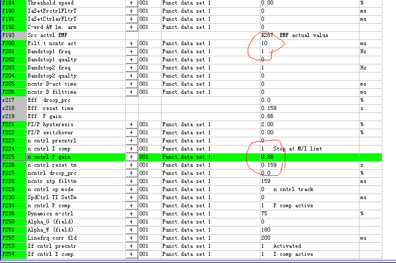

70手册中(P7-14)明确写出当P200被限制到《200MS时,P225被限制到30,我实验了一次,怎么不是这么回事呢?

大哥,P200<20ms的时候,P225被限制到30,这句话的意思是当P200<20MS的时候,进行速度环优化的时候,P225的最大值是30。并不是说P200<20ms时,P225就等于30。P225的值和你的负载是有关系的,如果你的系统惯量非常小,摩擦非常小,P225很小很正常啊!
