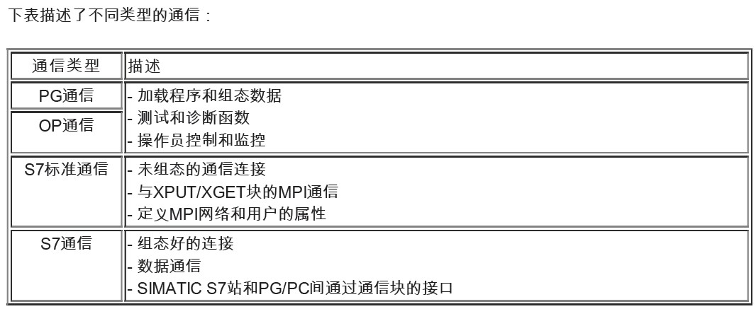

quote:以下是引用划痕在2013-05-08 19:32:19的发言:
通讯连接资源,包括PG通信、 OP通信、S7标准通信、S7通信四类通讯资源。见附图:
S7通信的最大连接数是连接资源的最大数减去S7标准通信数,OP通信数和PG通信数。
即,S7通信的最大连接数=连接资源的最大数-S7标准通信数-OP通信数-PG通信数。
为了能够使用更多的通信连接,必须减少为S7标准通信所预留的资源。
对于这些通讯连接资源,结合下图应该更加直观,易于理解:
1: PG监控CPU,CPU占用1 个PG连接资源;
2: PLC1 和CPU通过MPI总线进行S7基本通讯,CPU占用一个S7 Basic 连接资源;
3: OP连接CPU进行通讯,CPU占用一个OP的连接资源;
4: PLC2 和CPU通过PROFIBUS总线进行S7通讯,CPU占用一个S7的连接资源;
5: PG下载或监控PLC2( 从PROFINET总线路由到PROFIBUS总线) ,CPU占用一个路由资源。
最终对于S7-300CPU剩余27个S7连接资源。对于S7-400CPU则剩余26个S7连接资源。
