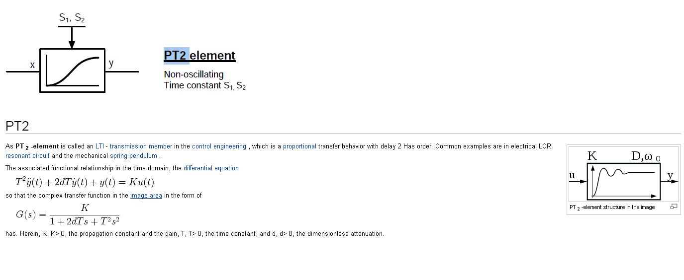

[COLOR=blue]3:关于滤波的方式还需讨论一下,simotion的滤波采用了pt1滤波吗?还是别的滤波方式。
现在看到滤波参数同时出现了t1和t2两个参数,不知道如何权衡着两个参数的设置。[/COLOR]
如下图, 查看Simotion的功能图,能够确定是PT2滤波, 但PT2滤波的细节我还没搞清楚
