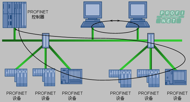

![]() PROFINET是交换式以太网。可以实现并行的多节点双向数据交换。类似于我们现在的程控电话。多个人可以同时打电话。接在交换机下的每个设备都独享带宽(可以理解为独享总线)。 ![]()

ProfiBus是BUS,是总线技术。它是从计算机的总线概念发展出来的。由CPU发出地址,指令,数据!任何时候只有一个通讯器件使用总线。所以,才有主站、从站的概念。
为了实现多主站,才有令牌传递技术。握有令牌的主站才具有总线控制权! ProfiNet是以太网,是IT技术。它是从以太网的概念发展出来的。是多中心、多节点的。它处理的就是IP包(形象比喻:数据是装在信封、包裹里的)。IP包是需要将数据多层“打包”的、接收节点还需要"“解包”。 交换机就是个“本地邮局”!负责本地快递。“外地邮件”则由路由器传递。各个“分公司”可以任何时候向“总部”申请、汇报,总部也可以随时发布“命令”。这里并不存在主站、从站的概念,只有服务器、客户端的概念。就是说,即便没有轮询到那个“分公司”;那个“分公司”也可以报告“这里出问题了”。因为通讯是双向全双工的。 正是因为需要“IP 打包”、“IP解包”因此不像总线那么简单;传输速度不能按100M/1.5M那样计算。实际测量仍然比PB 12M快3-4倍。 说说交换机“本地邮局”,“邮局”既可以为A 总部、公司服务,也可以为B、C总部、公司服务。因此它可以同时为隔离的、独立的多个系统服务。作为每一公司,邮局不会送错信函;各系统可“共享带宽”;如果A 总部、公司业务紧急,需要实时。则需要邮局开辟“专用通道”(买西门子专用的交换机),它保证总部和每一分公司的数据交换在规定时间内!(其他公司的让路)这就是所谓“独享带宽”。否则,普通交换机传输速度取决于“本地邮局”处理“信函、包裹”数量的能力。要是赶上“春运”、那就会很慢。 至于“邮局”采用什么方式(无线?有线?光缆?),作为总部、各分公司是不知道的。 (这里要说明的是:用空运、海运来比喻是不太恰当的。) 在ProfiNet下,IP包是可以路由的。就像快递。每一个站点都要签收,标记后发往下一个站点;直到收件人处。因此,“外地邮件”就慢在各个站点(路由)的处理时间和途径站点数-“阶跃数”;而不是“运输工具的速度”。 但“跨国公司”总是会有的。如果“事无巨细”都由总部来“管”,那需要多繁忙的通讯量? 本来这是PB的DP的概念。在ProfiNet下,就是智能IO。就像许多PID闭环、多轴的配合运动如果都由驱动终端完成。“总部”只给出要求、指标而已。 在PN下A总部是可以按需要同B总部联系“业务”的。也可以指定一个分公司同B总部联系。具体要看它们扮演的是什么“角色”;是客户端?还是服务器? 在PN下,每台装置存在一个处理通讯能力问题;这就是“最大连接数”(最多和多少IP地址连接)。 至于环网,那表示这个“总部”不用“邮局”;只是由总部“通讯员”发信函,由各分公司“传阅”;是自己的执行;不是自己的,传到下一个“分公司”。 至于PRP冗余,则是总部对“分公司”同时发出相同两“信函、包裹”;交到两个不同的“邮局”,“分公司”执行最先收到的,后到的丢弃。以此来保证“总部”命令得到执行。

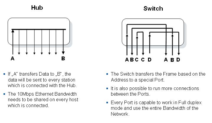

37楼
主题:回复:应用探讨——PROFINET 与 PROFIBUS 比较quote:以下是引用小釉在2013-07-25 14:18:26的发言: quote:以下是引用ERMA在2013-07-24 11:14:38的发言: PROFIBUS令牌在主站间传递,拿到令牌的主站在指定的时间内轮询从站的数据。时间到达后传递令牌到下一主站。 ![]() PROFINET是交换式以太网。可以实现并行的多节点双向数据交换。类似于我们现在的程控电话。多个人可以同时打电话。接在交换机下的每个设备都独享带宽(可以理解为独享总线)。 ![]() 设备独占带宽怎么理解?我们知道平常我们所说的以太网设备有可能会数据碰撞,造成数据发生延迟,也就是我们常说的(载波监听多路访问及冲突检测),profinet是怎么解决这个问题的呢 profinet数据通信的方式是主站主动发起向从站要数据,还是从站主动发起给主站数据? 1,独占带宽是交换机的概念,与集线器相比,每个端口的带宽都是独立而不是共享。每一家的以太网总线都是CSMA/CD但是由于交换机,这个问题就像除了。 2,普通的RT通信是双向的,双方是平等的,都有可能先发数据给另一方

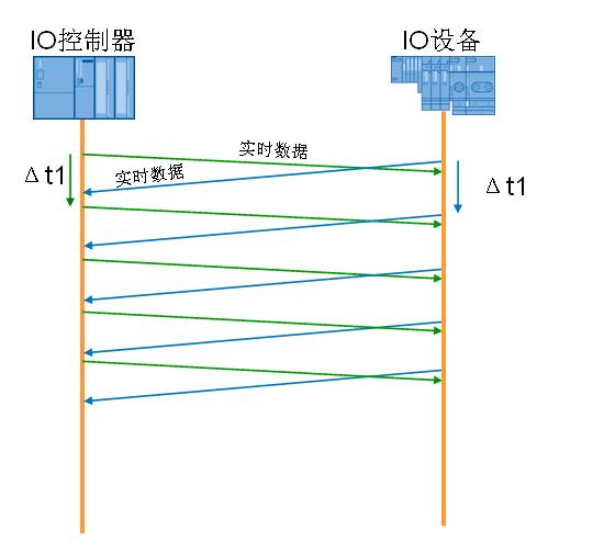

主题:回复:应用探讨——PROFINET 与 PROFIBUS 比较quote:以下是引用小釉在2013-07-29 13:49:15的发言: quote:以下是引用SAGITAR在2013-07-26 15:09:35的发言: quote:以下是引用小釉在2013-07-25 14:18:26的发言: quote:以下是引用ERMA在2013-07-24 11:14:38的发言: PROFIBUS令牌在主站间传递,拿到令牌的主站在指定的时间内轮询从站的数据。时间到达后传递令牌到下一主站。 ![]() PROFINET是交换式以太网。可以实现并行的多节点双向数据交换。类似于我们现在的程控电话。多个人可以同时打电话。接在交换机下的每个设备都独享带宽(可以理解为独享总线)。 ![]() 设备独占带宽怎么理解?我们知道平常我们所说的以太网设备有可能会数据碰撞,造成数据发生延迟,也就是我们常说的(载波监听多路访问及冲突检测),profinet是怎么解决这个问题的呢 profinet数据通信的方式是主站主动发起向从站要数据,还是从站主动发起给主站数据? 1,独占带宽是交换机的概念,与集线器相比,每个端口的带宽都是独立而不是共享。每一家的以太网总线都是CSMA/CD但是由于交换机,这个问题就像除了。 2,普通的RT通信是双向的,双方是平等的,都有可能先发数据给另一方 1关于独占带宽跟实际通信的设备有关系,还是跟交换机的设置有关? 比如同时有100个device和1个device的情况,带宽应该是不一样的吧? 带宽是不是交换机根据通信设备和通信数据包的大小每次都得重新规划还是都是固定好了的? 再比如10个端口的交换机和两个端口的交换机都是在百兆网络上,端口的带宽是一样的吗? 2:关于第二点我想问的是controller和device之间的通信关系,他们之间的关系是平等的吗?比如在分布式的结构中,controller要读写device的数据,是controller首先主动发起读写指令,还是device发起? 都有可能首先发起,应该是有问题吧? 1、看下图可能很好说明这个问题: ![]() 同时有100个device和1个device的情况,带宽都是一样(100M)。 10个端口的交换机和两个端口的交换机都是在百兆网络上,端口的带宽是一样的。 2、controller和device之间的通信关系是平等的,不在像DP是主-从的模型,主站读取从站时从站才能响应。PROFINET的通信模型是 Provider——consumer的模型。两者都同时向对方发送数据。 ![]() 图中绿色的数据流时,控制器是Provider、设备是consumer;蓝色的数据流时,控制器是Consumer、设备是Provider;此时角色正好相反。两种数据流都是独立的没有关联。所以控制器不再叫作主站;设备也不在叫作从站。他们的地位是平等的。

主题:回复:应用探讨——PROFINET 与 PROFIBUS 比较quote:以下是引用小釉在2013-07-30 15:59:41的发言: 1:profinet的实时性从本质上说是不是就是报文中加了优先级。 2:RT和IRT的在于等时,IRT能够在固定的时间内采集输入和固定的时间采集输出。 3:关于profinet给RT和IRT预留带宽是不是RT和IRT的优先级更高,发送过程中碰到优先级低的会把他放入缓存。 4:IRT比RT的优先级别更高。 不知道我理解的对不对? 1、PROFINET的实时的性从本质上由三种技术支撑:一、 优化的协议堆栈(对报文的处理时间缩短),二交换以太网,三、报文中加了优先级。 2、IRT是等时实时,是由专用的ERTEC芯片保证整个IRT链路节点的高精度的时钟同步,在高精度时钟同步的条件下,有调度的数据通信(在IRT的数据被传送时,ERTEC芯片的以太网控制器停止转发任何其它类型数据,也就是常说专用通道)这样保证IRT的数据快速的通过保证了通信的确定性。而同步是应用的角度需保证数据的一致性。同步的前提是需要IRT通信通道的支持。换句话说在IRT上实现同步的这种应用。保证高精度的定位控制。IRT不等同于同步。 3、PROFINET IRT预留带宽不是说通过IRT的优先级完成的。而是通过通专用的硬件以太网控制器来实现的。 4、从报文的优先级来说IRT和RT的优先级是一样的。单IRT是靠专用的硬件预留发送时间。在IRT的数据发送期间停止转发RT的数据。
