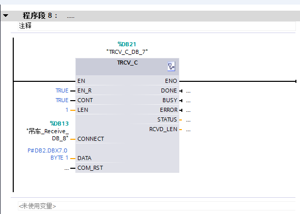

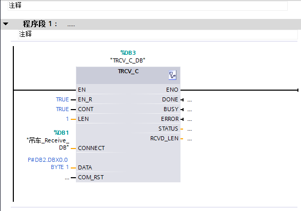

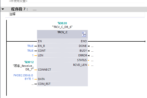

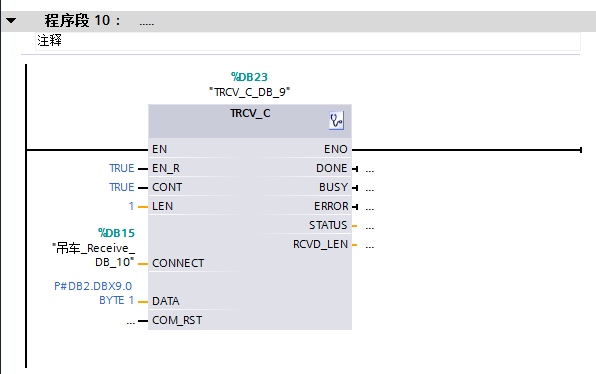

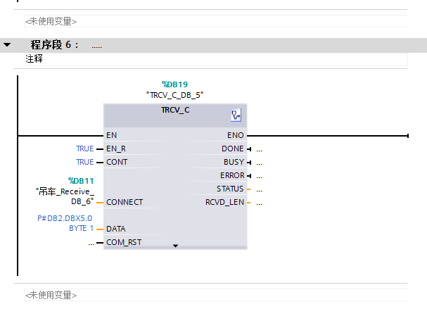

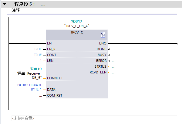

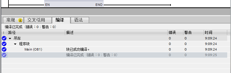

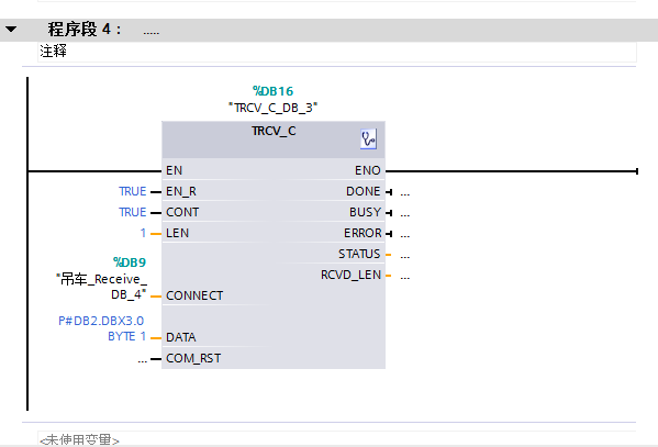

有一项目,一PLC作为上位机要读取下面10个PLC的数据。官方给的数据一个PLC最多可以跟8个PLC通讯。但又不甘心上1500(这货现在未必能拿到)或者300,因这两个的价格跟1200比是大大的贵了,小本生意本小利薄无法承受。就在软件里鼓捣下,写了个简单通讯程序。程序里一个PLC读取10个PLC的数据,数据量很小,每个PLC都是一个字节。惊喜的是,组态、写程序和编译均未见报警和错误。(PLC均为1214C,固件版本 3.0 软件:博途V11 专业版UPDATE5)

没有疑问。
你连接的再多一些也是可以的。这不是ProfiBus;不是主站、从站的概念。
这是客户端、服务器的以太网TCP通讯。你可以建立连接、通讯、然后断开连接。
但只能同时保持最多8个连接(这是由发送、接受区决定的),超过了就会报警 8087。
更多的连接时可以通过程序建立;释放(动态连接)。
所以你看西门子那些示例,有些就是脉动式的连接 500ms一次等等。
所以,在PN下,有些概念要搞清楚。
自动建立的连接;
组态建立的连接;
程序建立的连接。
