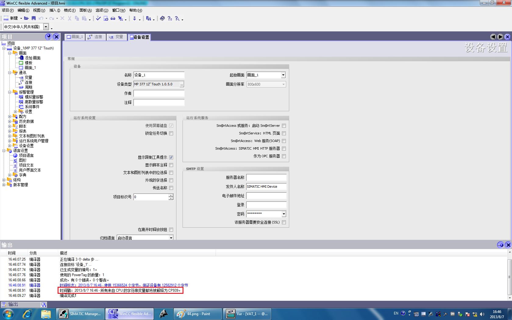

以前,西门子的触摸屏都不能显示PLC的中文字符串变量,今天发现如果MP377使用WinCC flexible 2008 SP3组态,就可以在字符串 变量中显示中文字符,下图是WinCC flexible 2008 SP3新功能的截图:

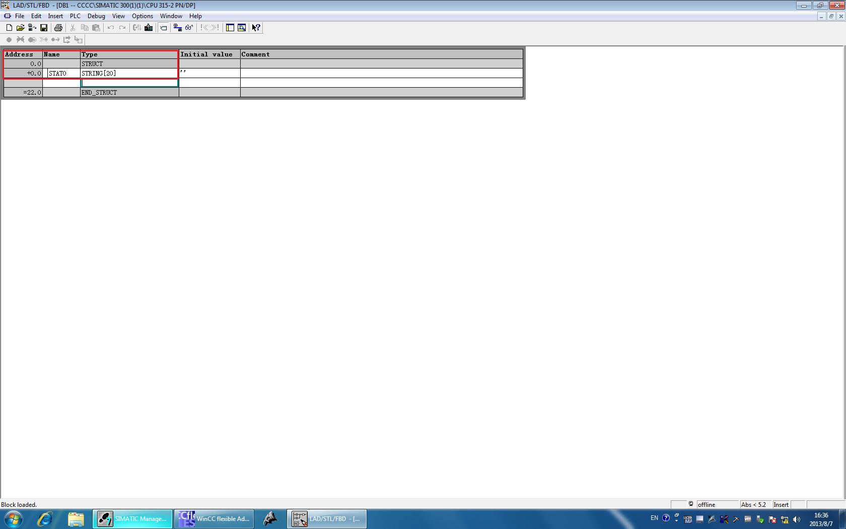

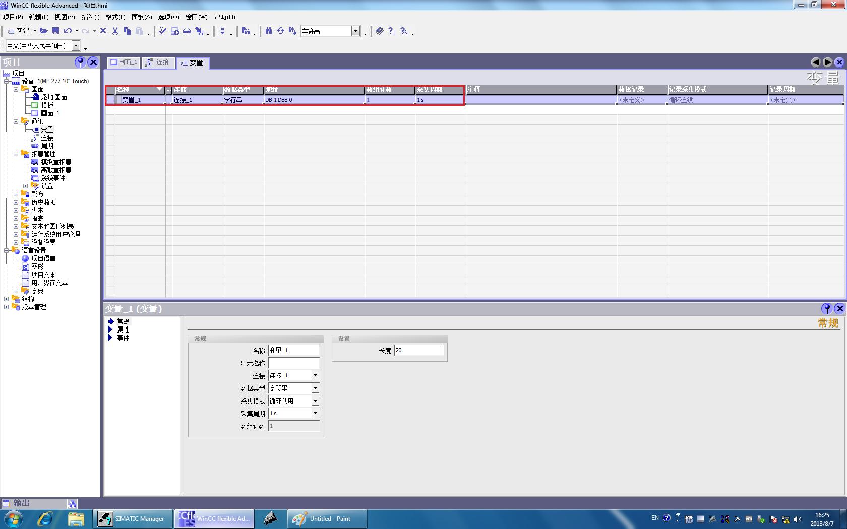

新建WInCC flexible项目,新建一个字符串变量,地址为DB1.DBB0:

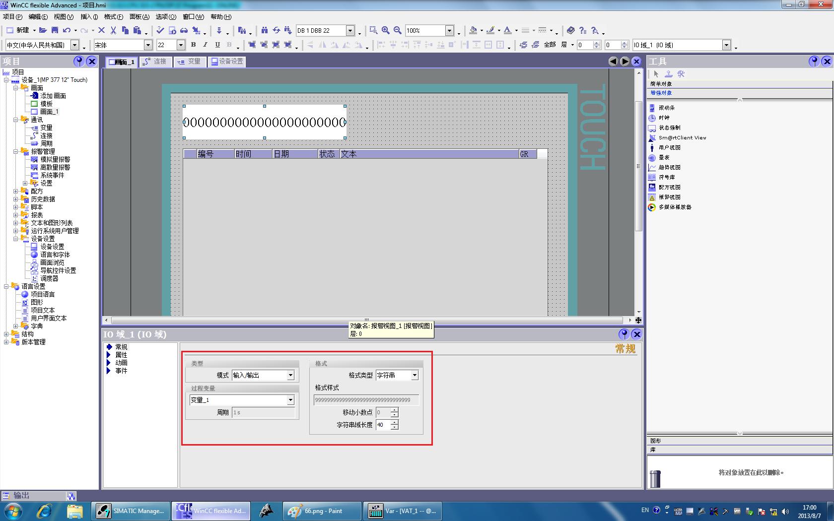

创建一个IO域,连接一个字符串变量:

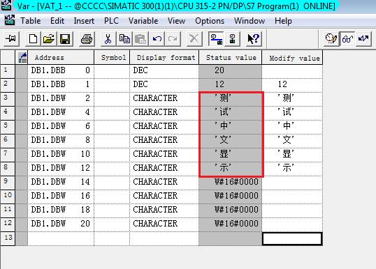

STEP7中DB块的建立:
在变量表中给字符串赋中文字符:

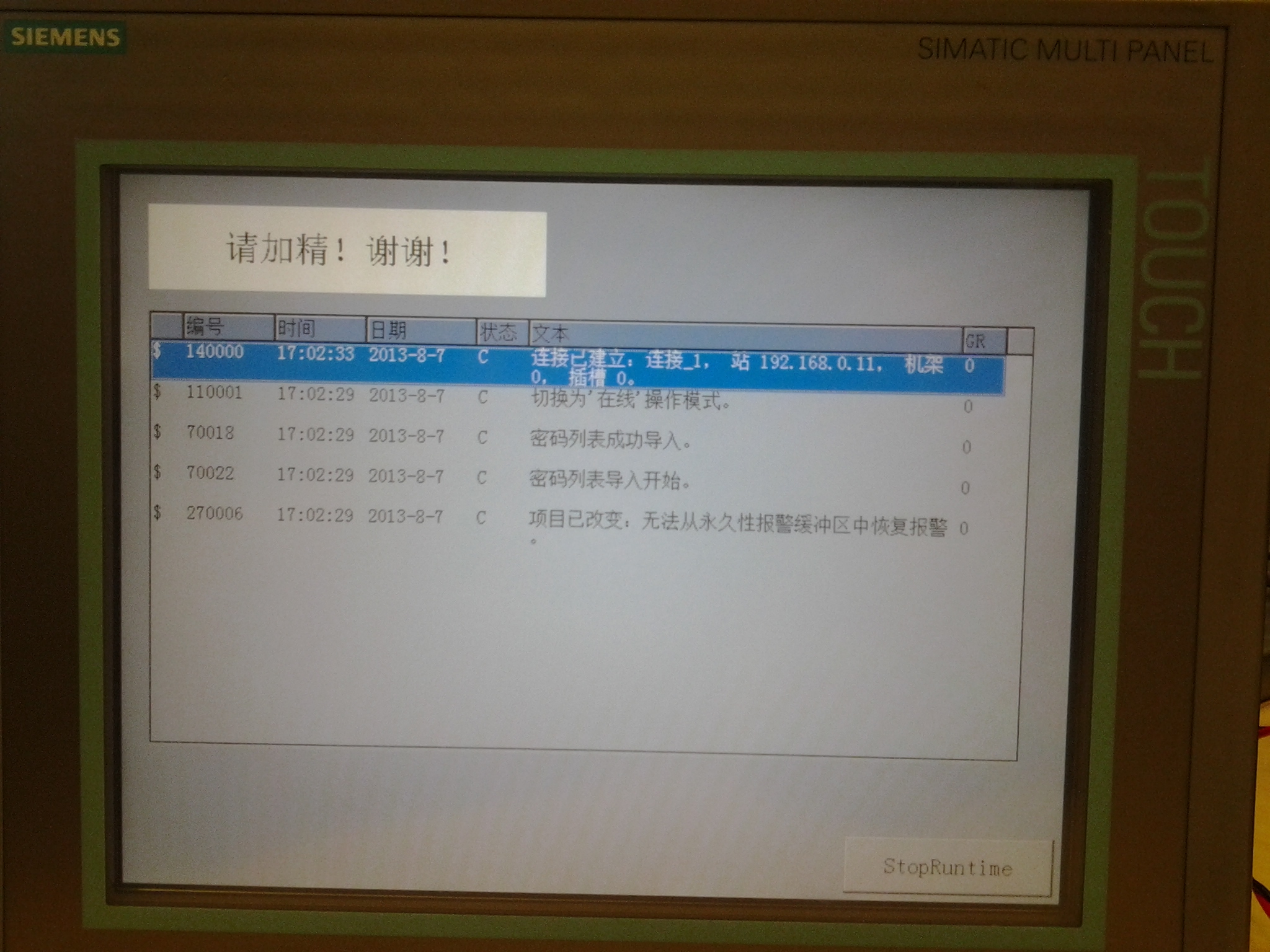

把上述WinCC flexible项目下载到MP377中,发现IO域中显示的是乱码:

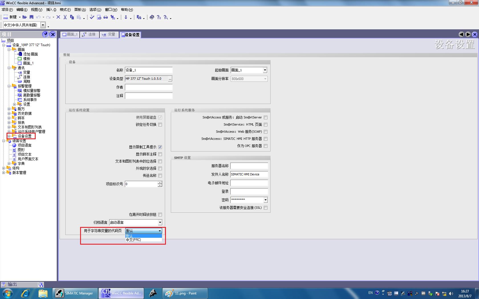

在WinCC flexible中打开设备设置,将“用于字符串变量的代码页”从“默认”改为“中文(RPC)”:
编译后的提示:

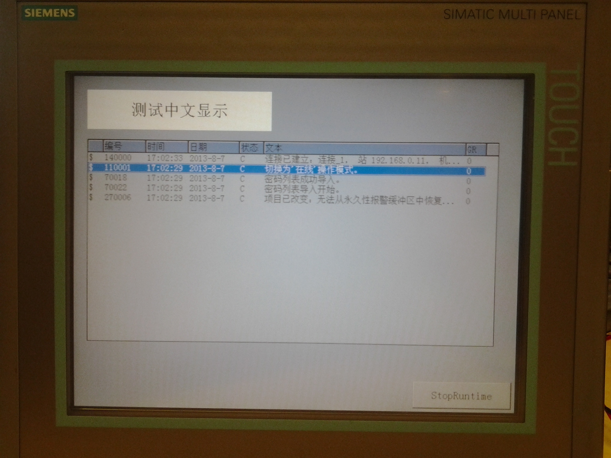

再把这个项目下载到屏中,发现可以显示中文了:
再来一张:
但是,目前来说这个功能仅限于MP377。
