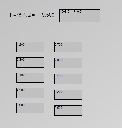

诚心请教论坛高手,我想在WINCC界面里实现10个模拟量轮流显示,同时在该模拟量显示时与之相关的该模拟量编码一起显示,也就是1号模拟量=**,2号模拟量=**,3号模拟量**,等等轮流在一个位置显示,可以一秒或更短时间变换一次,也可以一个循环周期后休息几十秒,如何用VBS或C实现

5楼    2013-08-29 11:18:51
精华帖  主题:回复:如何实现在WINCC上让多个模拟量循环显示
上面的结果可能存在更新周期有误差造成显示有点区别我用文本有改了一个:
文本的字体用vbs脚本做:
Function Text_Trigger(ByVal Item)
Dim tag(10)
Dim group1
Set group1=HMIRuntime.Tags.CreateTagSet
group1.add"data"'整数判断应该显示哪个数值
group1.add"data_1"
group1.add"data_2"
group1.add"data_3"
group1.add"data_4"
group1.add"data_5"
group1.add"data_6"
group1.add"data_7"
group1.add"data_8"
group1.add"data_9"
group1.add"data_10"
group1.read
tag(0)=group1("data").value
tag(1)=group1("data_1").value
tag(2)=group1("data_2").value
tag(3)=group1("data_3").value
tag(4)=group1("data_4").value
tag(5)=group1("data_5").value
tag(6)=group1("data_6").value
tag(7)=group1("data_7").value
tag(8)=group1("data_8").value
tag(9)=group1("data_9").value
tag(10)=group1("data_10").value
Select Case tag(0)
Case 1 Text_Trigger="1号模拟量="&tag(1)
Case 2 Text_Trigger="2号模拟量="&tag(2)
Case 3 Text_Trigger="3号模拟量="&tag(3)
Case 4 Text_Trigger="4号模拟量="&tag(4)
Case 5 Text_Trigger="5号模拟量="&tag(5)
Case 6 Text_Trigger="6号模拟量="&tag(6)
Case 7 Text_Trigger="7号模拟量="&tag(7)
Case 8 Text_Trigger="8号模拟量="&tag(8)
Case 9 Text_Trigger="9号模拟量="&tag(9)
Case 10 Text_Trigger="10号模拟量="&tag(10)
End select
End Function
效果图

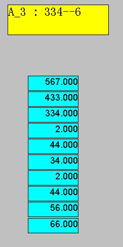

万泉河
至圣
经验值:29249
发帖数:10904
精华帖:131
7楼    2013-08-29 15:10:33
跟zhangli0纠结半天,俩人的意图互相不理解。
所以我自己做了一个。
按照我说的,画面加一个静态文本,然后在文本属性中增加脚本就可以了:
Function Text_Trigger(Byval Item)
'Dim TagName(10)
'TagName(1)=HMIRuntime.Tags("A_1").Name
'TagName(2)=HMIRuntime.Tags("A_2").Name
'TagName(3)=HMIRuntime.Tags("A_3").Name
'TagName(4)=HMIRuntime.Tags("A_4").Name
'TagName(5)=HMIRuntime.Tags("A_5").Name
'TagName(6)=HMIRuntime.Tags("A_6").Name
'TagName(7)=HMIRuntime.Tags("A_7").Name
'TagName(8)=HMIRuntime.Tags("A_8").Name
'TagName(9)=HMIRuntime.Tags("A_9").Name
'TagName(10)=HMIRuntime.Tags("A_10").Name
'变量列表
Dim list
list="0,A_1,A_2,A_3,A_4,A_5,A_6,A_7,A_8,A_9,A_10"
Dim TagName
TagName=Split(list,",")
Dim S
'由当前的秒值得到循环数1-10
S=(Second(Now)/3 Mod UBound(TagName)) +1
Dim text
text=TagName(S) & " : " & HMIRuntime.Tags(TagName(S)).Read
text=text& "--" & Second(Now)
Text_Trigger=text
End Function
然后运行的结果如图:
下部的10个IO域仅仅用于显示和修改变量的值。
有人能看懂前面注释那段脚本的用意么?
