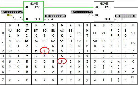

一、在S7编程中字符类型[CHAR]使用比较少见,但在一些与条码扫描的通讯设备中却较为常见,例如工装线产品质检和计数或商场收银系统。
二、这类条码扫描设备通常先与PLC进行RS232C或RS485串口通讯后读入CHAR数据类型,然后经组合和转换后,在触摸屏Touch中显示。
三、其实CHAR数据类型处理很简单,具体使用事项和方法如下:
1、首先CHAR字符采用ASCII编码;
2、其次CHAR字符占用一个Byte;
3、因此将读取的CHAR字符存放至定义为CHAR类型的存储区变量中,例如MB2→CHAR即可;
4、如果要对定义的CHAR类型的变量赋值,需对输入的字符常量加一对单引号,例如:'$'、'F'、'【'、'?'。
5、使用效果见以下ASCII码表与程序对照图。

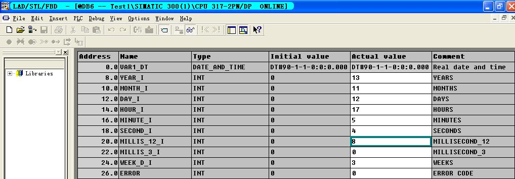

DATE_AND_TIME类型的理解与实践
DATE_AND_TIME即DT类型是S7复杂类型的一种,由8个字节组成,从字节0到字节7用BCD码分别表示年、月、日、小时、分、秒、毫秒的十分位和百分位值、毫秒的千分位值和周日期(星期几),即:
字节0 -------->年
字节1 -------->月
字节2 -------->日
字节3 -------->小时
字节4 -------->分
字节5 -------->秒
字节6 -------->毫秒的十分位和百分位值
字节7 -------->7~4位为毫秒的千分位值,3~0位为周日期(星期几)
在实际运用中,常常需要将DT类型实参的每个字节进行BCD到INT的类型转换后才能使用,本人通过编辑以下程序增强了对DT类型的理解和运用,本程序完全自行编写并经过仿真验证,在此与大家分享:
OB1:
NETWORK
TITLE =
CALL SFC 1 ( //调用标准功能SFC1读取系统日期和时间
RET_VAL := DB6.DBW 26, //SFC1执行错误代码
CDT := DB6.VAR1_DT); //保存至DB6.DBX0.0开始的8个字节
NETWORK
TITLE =
CALL FC 1 ( //调用FC1进行数据转换
ActualDateTime := DB6.VAR1_DT);
FC1:
L P##ActualDateTime //读取并加载DB6.DBX0.0开始DT数据指针
LAR1 //将指针地址装入地址寄存器1
L 0
L W [AR1,P#0.0] //将指针中的DB块号加载至累加器1
==I
JC _001 //判断是否为DB数据块,否则跳转至_001
T #DB_NO //保存DB块号
OPN DB [#DB_NO] //打开DB块
_001: L D [AR1,P#2.0] //将指针中的区域指针加载至累加器1
LAR1 //将数据源(DT型)区域指针保存至地址寄存器1
LAR2 //将目标(INT型)区域指针保存至地址寄存器2
L 7 //设置循环次数
_002: T MW 10 //循环次数计数
L B [AR1,P#0.0] //依次加载DT数据前7个字节
BTI //BCD到INT转换
T W [AR2,P#8.0] //保存至DB6.DBX8.0开始的7个INT类型数据区
+AR1 P#1.0 //数据源(DT型)区域指针偏移1个字节
+AR2 P#2.0 //目标(INT型)区域指针偏移2个字节
L MW 10
LOOP _002 //通过LOOP循环依次将DT型的每个字节转换为INT型
L B [AR1,P#0.0] //将DT的第8个字节加载至累加器1
SRW 4 //将累加器1的低字右移4位(滤掉‘周日期’的BCD码)
BTI //BCD到INT转换
T W [AR2,P#8.0] //保存至DB6.DBX8.0开始的第8个INT类型数据区
AW W#16#F //与W#16#F‘字与’(滤掉毫秒千分位BCD码)
T W [AR2,P#8.0] //保存至DB6.DBX8.0开始的第9个INT类型数据区
BE //块结束
DB6:
DATA_BLOCK DB 6
TITLE =
VERSION : 0.1
STRUCT
VAR1_DT : DATE_AND_TIME ; //实际日期时间
YEAR_I : INT ; //INT类型的‘年’值
MONTH_I : INT ; //INT类型的‘月’值
DAY_I : INT ; //INT类型的‘日’值
HOUR_I : INT ; //INT类型的‘时’值
MINUTE_I : INT ; //INT类型的‘分’值
SECOND_I : INT ; //INT类型的‘秒’值
MILLIS_12_I : INT ; //INT类型的‘毫秒’的十分和百分位值
MILLIS_3_I : INT ; //INT类型的‘毫秒’的千分位值
WEEK_D_I : INT ; //INT类型的‘星期几’值
ERROR : INT ; //SFC1执行错误代码
END_STRUCT ;
BEGIN
VAR1_DT := DT#90-1-1-0:0:0.000;
YEAR_I := 0;
MONTH_I := 0;
DAY_I := 0;
HOUR_I := 0;
MINUTE_I := 0;
SECOND_I := 0;
MILLIS_12_I := 0;
MILLIS_3_I := 0;
WEEK_D_I := 0;
ERROR := 0;
END_DATA_BLOCK

53楼    2013-11-12 17:32:01
精华帖  主题:回复:应用探讨——PLC 数据类型探讨
友情提醒:
本人在51楼的原贴存在一些问题,现已在原贴中更正!
主要的问题在DT类型的第7字节和第8字节的理解和程序处理,本人发现很多以往的帖子对此陈述也不是非常清晰:
.xyz(秒)
x..........毫秒十分位值
y..........毫秒百分位值
z..........毫秒千分位值
DT类型的第7字节的BCD码是毫秒的十分位和百分位值
DT类型的第8字节的BCD码7~4位是毫秒千分位值,3~0位是星期几。
人的生命似洪水在奔流,不遇着岛屿、暗礁,难以激起美丽的浪花。

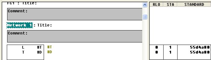

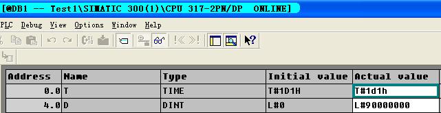

“DINT和TIME呢?”,我觉得坛主问到的问题一定有其深义,本人就此个问题经过以下思考:
咋一看这两种类型似乎很简单,手册上写的很清楚:
DINT是32位有符号双整数类型,值域:L#-2147483648~L#2147483647
TIME是IEC时间类型,值域:T#-24D_20H_31M_23S_648MS~T#24D_20H_31M_23S_647MS
仔细琢磨觉得真的很有意思,TIME类型在赋值时是按"T#xxDxxHxx...."格式赋值的,而在S7内部其实是:以1毫秒为基本时间单位的32位有符号双整数表示时间值,因此,将TIME的实参赋值给一个TIME的形参后或保存到一个DINT类型的存储单元时,就变成了DINT值,本人用以下程序进行了仿真:
OB1
CALL FC 1
T:=DB1.DBD0
D:=DB1.DBD4
FC1:
L #T //TIME类型
T #D //DINT类型
DB1:
DATA_BLOCK DB 1
TITLE =
VERSION : 0.1
STRUCT
T : TIME := T#1D1H;
D : DINT ;
END_STRUCT ;

从以上仿真图片可以看出:
1. TIME类型在S7内部本质上就是一个DINT类型,就像廖老师说的不过是“染成五颜六色的小鸡”;
2. 当将TIME型变量赋值给DINT型变量(见上述程序)应该是隐式转换的一种。
从中也可以体会出IEC TIME的以下优点:
1. 具有唯一的基本时间(1毫秒);
2. TIME实参在赋值给形参后,无需转换就可以直接用其它32位类型一样计算方法进行计算,例如:+D, -D, *D, /D等等;
3.转换其它时间类型非常方便,例如:
L #T //TIME类型
L L#86400000 //一天(24小时)的毫秒值24*3600*1000
/D
T .... //得到的就是‘天’数
求模后的值可以继续计算小时、分、秒等等,实现IEC TIME到其它类型,例如DT类型等,的转换。
