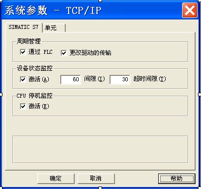

主题:回复:应用探讨——HMI中的数据真的是按照你设定的采样周期在更新吗?quote:以下是引用万泉河在2013-11-14 17:12:51的发言: 说到周期,首先也是多年来迷糊的地方。 在WINCC的通道属性中,有个周期管理的选项: ![]() 而也有帮助提示: ![]() 可以看到整个翻译都是乱的,整个就是不知所云。 说明恐怕德国人自己都没搞明白这几个选项具体啥意思。 有高人先给说明白了先。 前几年四书五经在的时候曾经说过一会,但还是没懂。 我曾经接到电话有人问我怎么搞,是勾上还是不勾。我给的答复是你都试试,哪样能通讯用哪样。 主要是周期管理这里有点模糊是吧? 周期管理 通过PLC:是指当你切换一个画面的时候变量管理器发送PLC一个周期性的采集数据的需求,PLC收到这个请求后,周期性的返回给WinCC变量值。直到换成另一个画面的时候,再如此这般进行。如果你不勾选这个,HMI会不停的请求数据,PLC会不停的应答。比较浪费资源啊,所以默认是勾选了这个的。 更改驱动的传输:是指你再这种PLC得到请求后,周期性的返回数据的时候,再进行的一种优化,是有变化才传送给WinCC,没有变化就不传送,让WinCC使用上一个周期的值。也是一种节约资源的措施。

主题:回复:应用探讨——HMI中的数据真的是按照你设定的采样周期在更新吗?quote:以下是引用 westcowboy在2013-11-27 11:00:43的发言: quote:以下是引用 westcowboy在2013-11-22 17:03:10的发言: quote:以下是引用Ken(小释)在2013-11-19 16:29:23的发言: quote:以下是引用 westcowboy在2013-11-19 12:58:33的发言: quote:以下是引用黄河远上在2013-11-18 21:24:59的发言: quote:以下是引用 westcowboy在2013-11-18 13:39:35的发言: 我一直在想一个问题,如果变量更新设置为100ms,但实际的PLC扫描周期如果是1S的话,那变量究竟是多长时间更新一次?是100ms还是1S? 不清楚。 感觉更像是HMI 100MS 更新一次数据。无关PLC 。假如不是西门子的PLC 的话,HMI 还是在更新数据。 针对这个问题,我做了一个测试,CPU315-2PN/DP,V3.2,OB1里通过调用多个SFC47将OB1的执行时间拉长到1S,OB35设定到100ms中断一次,里面放一个累加器。在HMI监控这个变量的变化,数据更新时间为100ms,发现累加器的值无法做到连续的逐次加1的显示(几乎是每加10个数才更新一次)。由此可见,HMI的数据至少是PLC每执行一个扫描周期,才能刷新一次的,而不是设置的100ms。 大家可以动手试试! 是这样的,一个PLC循环周期执行的过程中还有这些通讯任务,所以最快的通讯速率不能比一个循环周期还快。这个是用PLCsim模拟不出来的! 呵呵,发现更有意思的事,在我以上实验的基础上,只要我把PLC的CPU属性这个勾打上,HMI上监视的OB35里累加器的值就能发现数值是逐次+1在递增的!数据刷新速度真的极大提高了! ![]() 我找到答案了,300的CPU从V3.2起,通讯机制变了。改天上图! 根本原因在这里,看这张图! ![]()
