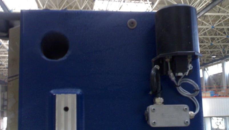

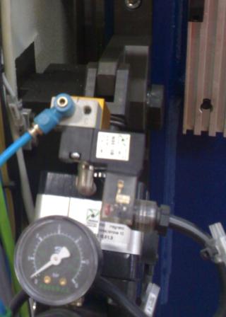

在西门子分布式故障安全技术中非常强调对于剩余风险评估和解决方案,所谓剩余风险就是安全系统无法扑捉到的某些特殊的危险情况,在西门子分布式故障安全技术的实际应用中,人们往往比较专注于西门子本身提供的安全功能,而忽视对具体项目可能存在的意外风险的评估以及针对这些风险采取有效的防范措施。
记得在以下帖子的项目中,由于项目设计中过分强调西门子本身硬件的可靠性和安全性,而没有重视对可能的剩余风险的评估,导致在模块出现故障时,电机意外启动,参见: http://www.ad.siemens.com.cn/club/bbs/post.aspx?myreply=1&b_id=4&a_id=1099020&s_id=28&num=31#anch 其实在西门子分布式故障安全技术的各个部分都有关于各种剩余风险提示,这里我想举出一个实际应用的例子供大家参考。 设备:数控龙门铣床 部件: 1. 垂直运动部件(滑枕)采用伺服电机驱动、电机制动和电机编码器反馈; 2. 应用和结构所限,不适合采用重力平衡; 3. 应用和结构所限,不适合采用外部编码器(光栅或磁栅)。 剩余风险评估: 1. 当电机编码器连接发生松动时,安全系统可能无法监测到运动部件是否发生意外运动; 2. 当电机连接发生松动时,安全系统可能无法监测到运动部件是否发生意外运动并无法有效制动; 3. 当电机制动器出现故障,安全系统可能无法有效制动。 由于操作人员需要经常出现在运动部件下方,进行工件设置等操作,一旦发生意外后果不堪设想。 额外安全措施: 1. 加装自制的坠落检测部件, 原理:内置弹簧拉紧重锤机构,正常工作时垂直部件最大加速度为3.5米/平方秒,自由落体加速度为9.8米/平方秒,按4.5米/平方秒调整弹簧预紧力,当垂直部件加速度超过设定值时,重锤会发生偏离,上面的2个接近开关信号(双通道)断开,安全模块会立即发出停车和制动信号,有效保证在发生坠落前提前发出安全制动信号; ![]() 2. 在齿条上加装2个接近开关模拟编码器A/B信号,通过西门子高速输入/输出接口接入NCU, 与电机编码器一起构建双通道位置监测,一旦垂直部件在没有指令的情况下发生意外移动,安全系统会立即发出停车和制动信号; ![]() 3. 增加外部制动装置,与伺服电机制动器构成双通道制动,有效保障安全制动。 ![]() 安全是永远的话题,也是产品的生命,重视项目中的每个安全环节是一个工程技术人员责任,事故往往不是发生在安全系统的可控范围内,而更多的可能是“意外”(剩余风险)。

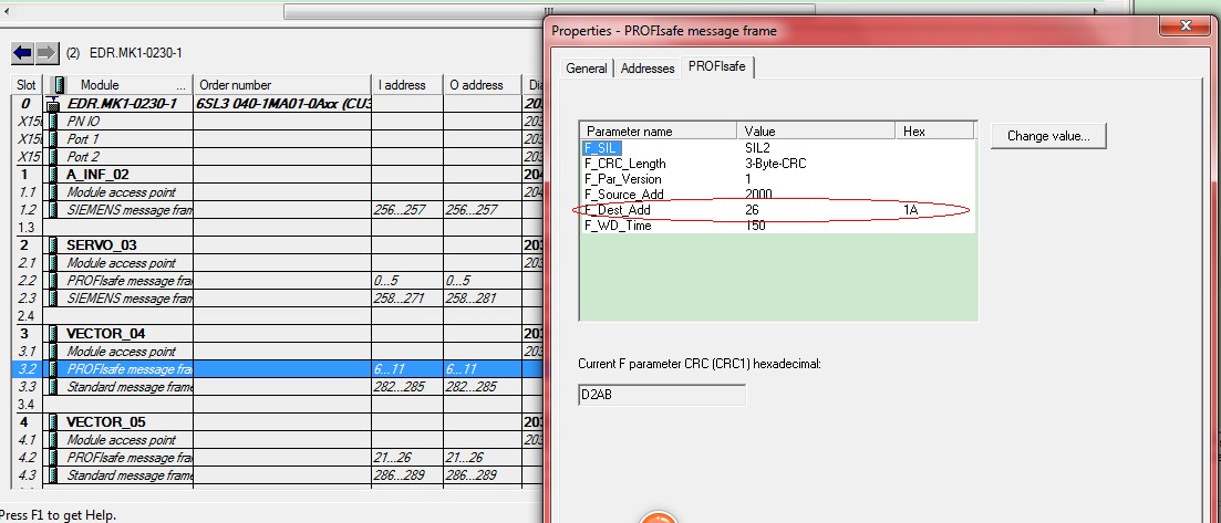

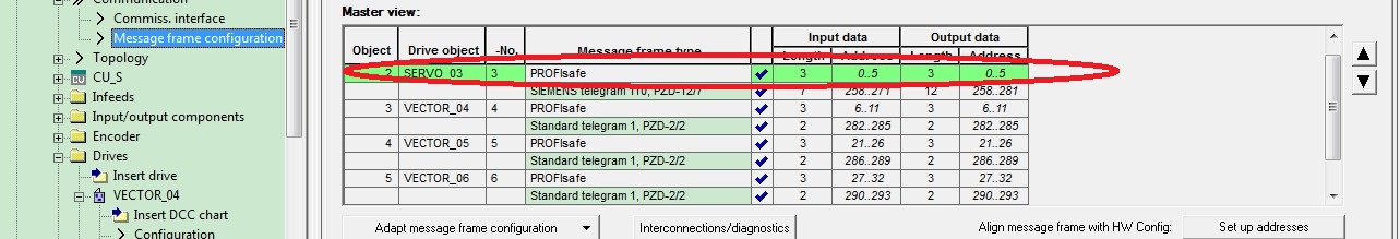

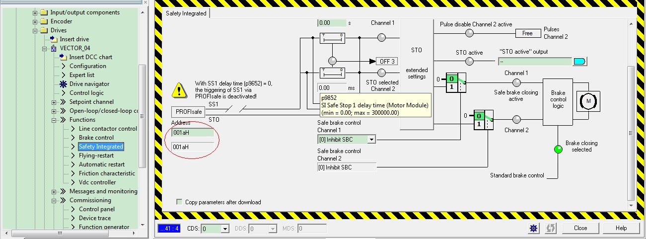

说下最近的一次配置S120-CU320-2PN伺服安全之旅。
伺服安全模块也是可以当做不安全的配置使用,在配置安全的时候与普通模块有2个区别 1在Message frame configuration 内为每个轴配置安全报文 2 在Function --safety integrated 内配置每个轴的安全地址,这个在硬件组态里面可以找到 ![]() ![]() ![]() 最后修改过安全模块地址后一定要用安全编译的软件重新编译,后重新下载安全程序,否则可能会出现导致CU单元连接不上的问题

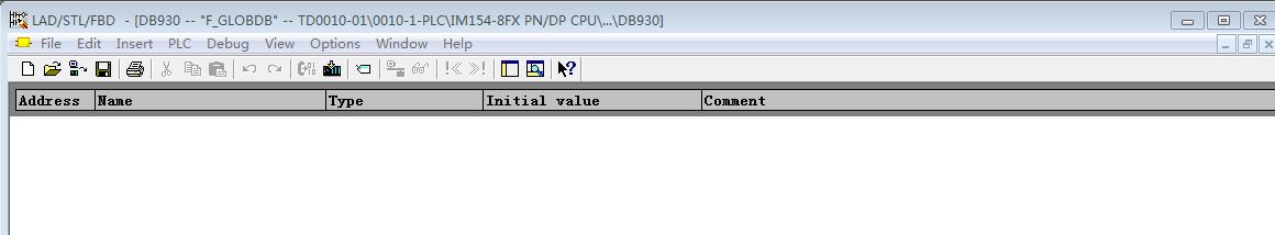

我们都知道在安全系统硬件组态完成编译后程序文件夹中会自动生成一些安全程序块,其中每个安全I/O都会自动生成一个F-I/O DB,这个DB块数据就是用户程序对F-I/O模块进行操作的接口,还有就是DS也同时会生成一个公用数据块,这个数据块中记录着安全系统的状态并提供了在安全程序中可被使用的变量,只是这个程序块是不可见的,要想使用其中的变量我们就要牢记这个DB中的地址。下面几张图就是F-I/O及DS系统生成的DB
![]() ![]() ![]() ![]() 通过上面的图片可以看出DS系统不但给模块自动生成了DB,同时还给DB自动分配了符合名及在DB内部还定义了变量,其实这些都是有含义的,含义是什么那,我们来了解一下 DB符号名:F00045_8_16_F_DI_DC24V 解释出来为这是一个8/16通道的F-DI安全型输入模块,它在硬件组态中定义的起始地址为45也就是说这个模块的输入地址是从I45.0开始的。 DB中的变量:用户程序可以通过扫描DB中的输出变量来分析安全模块的状态,可以通过对输入变量的操作来对模块进行操作。 输入变量 1、PASS_ON:通过安全程序把这个变量置为1,可以钝化该模块(注意:这个操作只能钝化整个模块不能对单个通道进行钝化) 2、ACK_NEC:通过对这个变量进行操作来选择是手动对模块进行去钝还是模块自身自动去钝 3、ACK_REI:当ACK_NEC为1时必须对这个变量进行操作模块才能去钝,也就是这个变量是手动去钝操作执行变量。(只有在模块故障被排除后起作用,通信故障除外) 4、IPAR_EN:对这个变量操作,来从新参数化DP标准从站或某个标准I/O设备 输出变量 1、PASS_OUT:状态为1时,说明该模块已被钝化(注意如果是通过变量PASS_ON进行模块钝化的,该变量的状态不会发生变化) 2、QBAD:状态为1时说明模块中至少有一个通道检测到了错误 3、ACK_REQ:状态为1时说明该模块故障已经排除,但并没对模块进行去钝操作 4、IPAR_OK:状态为1时说明参数从传完成 5、DIAG:模块附加的诊断信息 6、QBAD_I_XX和QBAD_Q_XX:状态为1时说明当前输入或输出通道有错误。 时间有限,先说这些吧!其中如有错误请西门子专家进行更正;如有时间再和大家讨论讨论安全程序! |

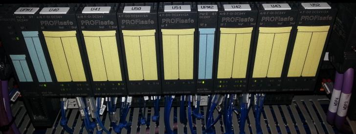

关于安全级别,我个人的理解是,安全模块主要用于对整个项目中安全相关的功能控制,安全模块不会也不必取代传统的输入/输出模块,也就是说SIL3是针对整个项目的安全级别而言,要经过安全认证,而非必须全部采用安全模块或全部采用经过安全认证的元器件才能达到SIL3的安全级别。
下面是经过SIL3认证设备的安全模块和普通模块: 安全模块: ![]() 普通输入/输出模块: ![]()
