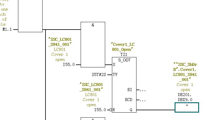

主题:德国人编的程序看不懂?
400PLC 控制 6SE70
SFC15 RECORD 中用的是临时变量 数据类型:ANY
ANY里面的数据不知道从那来的
望高手指点!

实际你的变频器自动启动是由FB209中调用FB10这个块来控制的,也就是由I55.0这个信号给出的启动信号。
