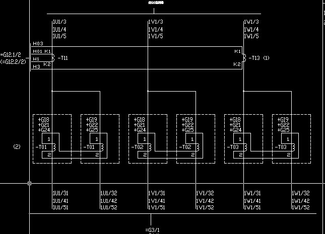

在实践层面,曾经的天传无疑是中国传动界数一数二的大所,因而,在可控硅并联实践中,天传也曾给出许多方式,比如均衡电抗器、均流互感器、均流电阻、长线均压方式。
具体到均流互感器,天传给出的公式是这样的:互感器换芯截面S和绕组匝数W乘积由以下公式计算:
WS>=dUt×1000000000000/kfdB..
其中:dUt---并联器件中通态峰值电压的最大偏差值。单位:V。
K---电源周期与每臂晶闸管导通时间之比,当电流连续时,三相电路K=3.
f---电流频率,HZ
dB---铁芯磁感应强度增量,一般热轧硅钢片取0.6-0.7T.
其实,实践中这个公式好象与工程技术人员关系不大,因为其实你只需向供货商提供如下参数:1、通过的额定电压、2、额定工作电压、3、安装方式及安装孔径。剩下的工作应该是供货商的事了。
俱侠认为然否?

关于进线电抗器的作用,禾侠可以自己去找天传所编的《电气传动自动化技术手册》中去找,不再赘述。
关于均流互感器的用法及工作原理,你没有问我啊?我只是回答俱侠,所以把公式列出来。你不喜欢,可以不看。
如下图所示是其用法。看到这个用法,相信明眼人就会知道其工作原理。
另外:欢迎禾侠的加入使该版块人气提升,更希望在这交流的人能有收获,但重要的是要心平气和心情好。如果在这个论坛中没有收获,反而惹一肚子气,呵呵,得不偿失。

我说的均注电阻是指桥臂上的均流电阻,所以与禾侠提到的进线电抗器等效为电阻的概念还是不同。而且,所有均流方式,都是指桥臂上的均流。
另外,你我分歧点还有可能在于:我理解的均流,如果用同一个控制系统,必须告硬件实现。如果是用两个控制系统去驱动两个整流桥,那均流的工作多由控制系统完成,只需在直流侧加电阻就可以。
我们先把均流这个前提定下来,再讨论,是不是更好?
