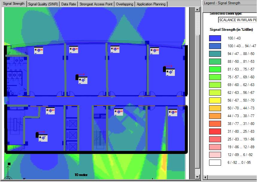

mechl提出一个新项目准备用WLAN,大家用过的来给点意见,我们可以围绕着这个需求从规划设计安装调试各环节来谈谈注意事项。
在规划阶段,需要考虑现场的环境,确定需要多少个AP,大致安装位置、覆盖范围等。这个可依靠经验也可以通过仿真和实地考察来完成。西门子早前有个软件SINEMA E就可以实现仿真。仿真是建立现场布置模型,放置AP,设置天线,可以获得AP覆盖范围的信仿真图。
SINEMA E当前不再销售了,但市场上还有许多其它厂家的软件也可以做无线信号仿真,如Fluke的AirMagnet Planner.

精华帖  精编帖  主题:回复:应用探讨——西门子工业无线局域网(IWLAN)系统的应用
关于信号强度的分析,其实西门子的客户端都集成了信号强度记录功能,可以在客户端的移动过程中把信号强度记录下来,并以图形化的方式显示。关于如何进行信号强度记录和保存,可以参考下载中心的文档:如何从SCALANCE W无线客户端模块中获得信号强度记录?http://www.ad.siemens.com.cn/download/docMessage.aspx?ID=7172&loginID=&srno=&sendtime=
此外,市场上还有一些无线的分析软件工具可以帮助分析,如Fluke提供的AirManget 无线频谱仪,无线分析仪等等。
