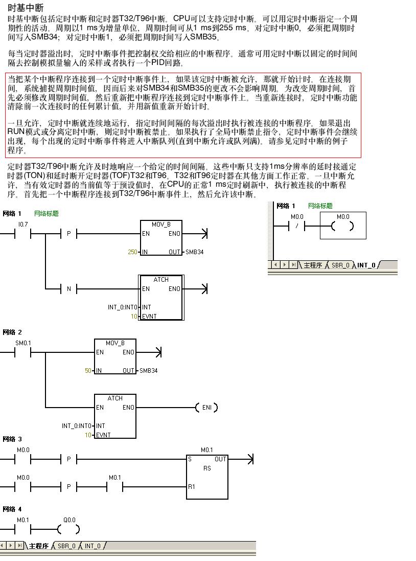

如何理解时基中断:
PLC可以用定时中断指定一个周期性的活动,周期时间可以从1ms到255ms,对定时中断0,必须把周期时间写入SM34,对定时中断1,必须把周期时间写入SM35。
1,如何理解这个周期性的活动
比如一个程序;
《主程序》
LD SM0.0
MOVB 200 SM34
ATCH INT_0 10
ENI
《中断程序》
LD SM0.0
MOVW AIW2 VW100 /每200ms读取 AIW2的值
请问这200ms的周期,是从何时开始算的第一豪秒时间呢?

实验了一下,附件中的程序经上机观察,I0.7按钮按下时Q0.0闪烁频率很快,与不按前一样,松开后闪烁变慢。我认为SMB34写入数值只是为启动定时做准备,真正启动是ATCH指令,该指令会清零计时。因为将I0.7后的下沿去掉后Q0.0的状态保持不变。
