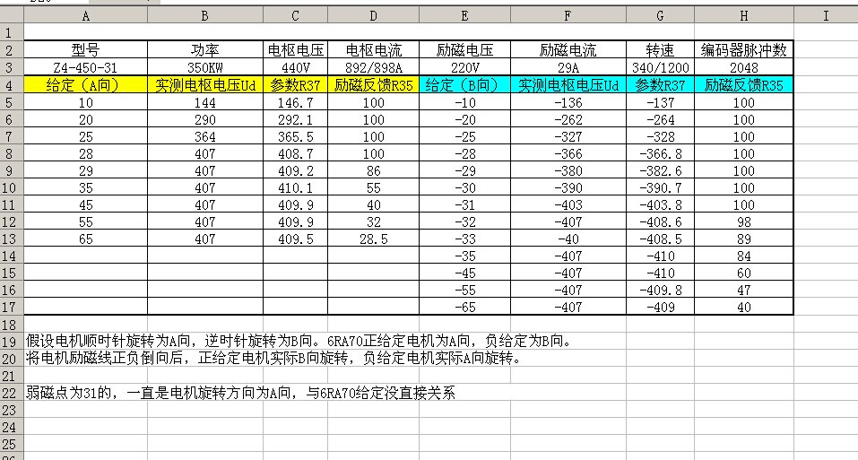

电机:Z4-450-31 功率 350KW 电枢电压 440V 电枢电流 892/898A 励磁电压 220V 励磁电流 29A 电机转速 340/1200
实际现象是这样:弱磁优化后,P118=409V,P119=28.1%,正给定,电机顺时针旋转,在给定为28%时开始弱磁。负给定,电机逆时针旋转,在给定为-31%时开始弱磁。我将励磁的正和负倒向并把编码器信号倒向,再做弱磁优化,此时P118=409V,P119=31%,正给定,电机逆时针旋转,在给定为31%时开始弱磁。负给定,电机顺时针旋转,在给定给-28%时开始弱磁。
理解不了为什么这样,我测量励磁电阻为6.2欧姆,我现在无法排除是装置的问题还是电机的问题,请高手指点...
图片是我实际测量的电枢电压,参数R37,参数R35的数值,在给定不一样时的数据。理解不了...

这台电机从开始感觉就有问题。首先,做电流励磁优化,我将电机轴用电焊机简单焊了几下,但是优化做不过去,后来加固才能做过去,电机在做优化时不应该会出这么大的力。第二,我做电流阶跃特性,将励磁给0,直接P601.3给电流30%,50%,80%电机电流,使用示波器监控12.13口,看电流多少时间达到我的电流给定,电机轴使用4条螺栓进行机械锁死,在电流给出的瞬间,4条螺栓全部切断,电机实际处于飞车状态。我怀疑磁场有问题,将电机励磁电缆拆下了,对地进行放电,再次进行电流阶跃实验,现象还是一样,根本锁不住,考虑到对电机损坏比较大,我就不敢做了,跟南洋电机厂的售后沟通,对方一口咬定电机没问题,但是从我的理解上看,电机的励磁部分肯定有问题。

电机肯定能够是他励,这个是反复确认过的,励磁的波形我也用示波器看过,没问题。今天有新发现,我将电机逆时针转了近3个小时,奇迹发生了,弱磁点正常了,正转反转都没问题...明天我再转转看看。

电机是新电机么?看看能不能找到出厂技术报告。对于能够正反转的直流机,肯定要校对两个转动方向
的物理点上是否一致。技术报告里一般都会注明:正向和反向时的空载/负载/过流/超速等试验结果。楼
主可以仔细对比下。
楼主的电机,正反向弱磁点偏离36转,是电机额定转速的10%有余,这个差距有点大,不太合理。考虑电
机本身的问题更合理一些。和参数的配置上应该关系不大。
而后面反转了3个小时后弱磁点降下来,第二天再转就烧电机了。仔细检查励磁绕组和电枢绕组吧。。看
看厂家能给出什么解释?

楼主的那组数据没看出问题来吗?在给定相同时(电枢),正反向的电枢电压和电势不一致。而励磁电流仅说是100%,电流值是多少?正反向一样吗?如果励磁电流值在正反向时是一模一样的,而给定相同,电势(电枢电压)不相同,问题不是应该很清楚了吗?就是电机的几何中线位置偏了。
这...,直流电机原理呀。出现问题,不用原理去分析现象,那怎么行呢?直流电机确定集合中线位置的一个方法就是在相同励磁下,加正反相同的电枢电压,看看正反转是不是有偏差。通过调节其一致,来确定几何中线的正确位置。这个对于电机制造商、大专院校的实验室,都是经常采用的判别方法呀。
几何中线位置不对,书上说了,会产生电枢反应。何为电枢反应呢?就是换向器打火,烧换向器。哇,应该去翻翻《电机学》的直流电机篇。
