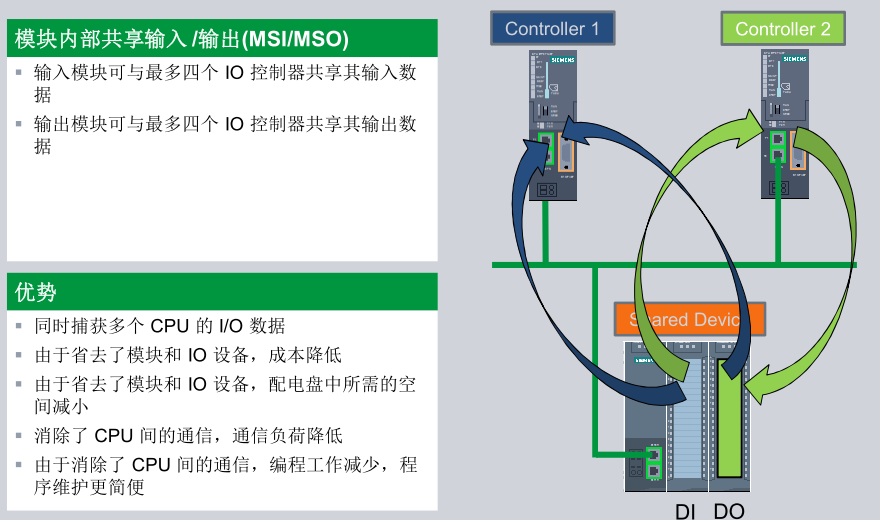

23楼    2014-08-14 08:16:23
精华帖  主题:回复:应用探讨——控制器(PLC)之间的以太网通信探讨
A控制器和B控制器本来就可以直接通信,为什么数据要经过计算机C来中转一次呢?中转带来的问题有如下:效率低、故障排查复杂、增加故障节点,如果这台PC挂了,那么A控制器和B控制器之间的通信也挂了。
另外根本无法实现快速高效的数据通信。
如果通过外部I/O 硬件来进行通信,那如果传递的是字符串、数值(别说你用A/D 、D/A 转换,转换完两头的数不可能一样),或者是200个字节,你又如何通过硬件I/O来实现呢?
对于您提到的外围仪表需要进两个PLC系统的时侯,实际根本不用增加什么1入2出的隔离器。Profinet的模块内部共享输入输出(MSI/MSO)功能就可以满足你的需求!见下图!
