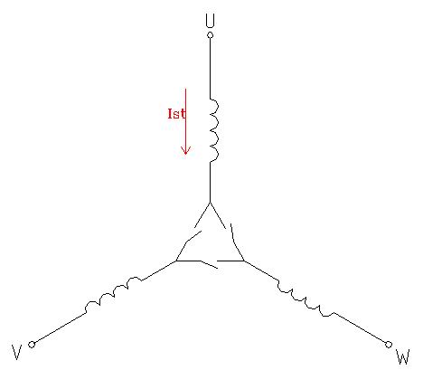

星三角降压启动是针对于三相三角形接法功率大于10KW以上的异步电机,为了减少电机全压启动对电网的冲击一种降压启动方式,启动电流只有全压启动电流的1/3,由于该启动电路简单实用,费用比较低,在电机轻载或是空载启动应用很广,另外在某些特殊应用场合,如塑料行业经常使用三相三角形接法发热管,加热最大功率往往是在开机前的预热过程中,保温过程中使用的加热功率就比较低了,基本上就是维持在30%甚至更低,此时采取将发热管接成星形,发热管的功率就只有额定功率的1/3,当然如果加热功率不够温差加大到一定温度时,可以通过控制转换成三角形全功率加热。
附件1是书本上及广泛实际应用的星三角降压启动主电路图。 |

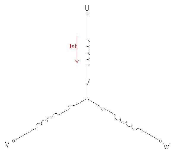

主题:回复:非常实用的星三角启动改进版主电路![]() ![]() 把两个图重新画了下,实际上流入每一相的电流还是一样的。 但是图2由于接触点主触点首位相接,实际上把电流分流了,跟有时候用主触点并联来加大电流 楼主的58%应该是根据根号3分之一算的吧,实际这个应该承受电流应该至少为原来的1/2吧 但是万一某个触点损坏或者时间不一致,单个触点的电流还是很大的,所以不应该减小接触器容量,以防止出问题后造成的主触点粘连

创新改进值得鼓励,但是该改进只是对原星三角的改进补充!设备的稳定运行,还是应该从源头设计和品控方面着手,合理产品选型和优质的元器件,也许比楼主的方法更有效!
话说,好些设备运行了好久,KM出现缺相的情况基本没有遇到过,倒是有线圈坏的,更何况KMY本身使用时间很短!要真是频繁切换额星三角,整个固态继电器比较可靠点!
