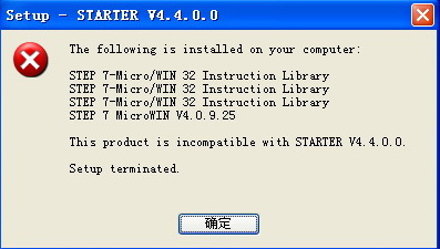

我在安装STARTER时出现了图片所示的提示,不知是什么原因?是S7200的原因吗

先装S7 200再装STARTER是个问题,必须翻过来,虽然现在是一家。一家人也闹矛盾的哦。。(STARTER 4.3.3.0肯定是这样,其他版本没试过)。
看看西门子的官方说法:
http://support.automation.siemens.com/CN/view/en/83147362
