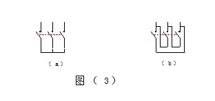

星三角降压启动是针对于三相三角形接法功率大于10KW以上的异步电机,为了减少电机全压启动对电网的冲击一种降压启动方式,启动电流只有全压启动电流的1/3,由于该启动电路简单实用,费用比较低,在电机轻载或是空载启动应用很广,另外在某些特殊应用场合,如塑料行业经常使用三相三角形接法发热管,加热最大功率往往是在开机前的预热过程中,保温过程中使用的加热功率就比较低了,基本上就是维持在30%甚至更低,此时采取将发热管接成星形,发热管的功率就只有额定功率的1/3,当然如果加热功率不够温差加大到一定温度时,可以通过控制转换成三角形全功率加热。
下图1是书本上及广泛实际应用的星三角降压启动主电路图。图2为改进的星三角启动主电路图。
图1常用的星三角启动主电路图
图2改进的星三角启动主电路图
其实图1和图2的区别就在主电路中Y-△启动电路KMY接法由常用的图(3)a,改为图(3)b。即将KMY连接由星形改成三角形。
这样简单改进后的接法优点:
1 工作时流经每个主触点电流减小至58%。可以相应减小KMY接触器的额定电流。
2 工作时,如一相触头开路时,电机不会缺相运行,安全性得到提升。延长接触器的使用寿命。
这种改进方案我在空压机及发热管加热应用上使用很多年了,没有什么问题,使用效果很好。
